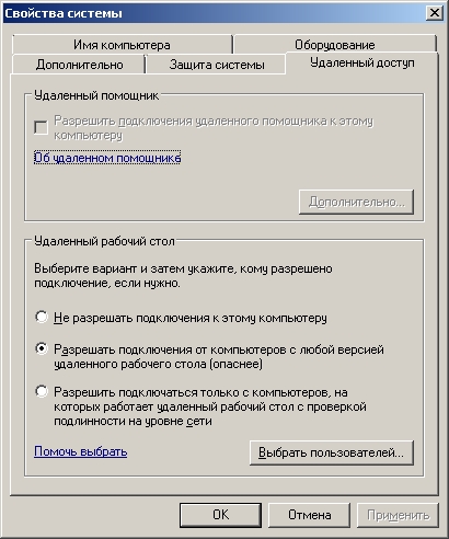

Собственно, а на компьютере разрешение на подключение по RDP включено?
Если нет, то винить себя.
