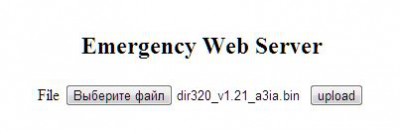

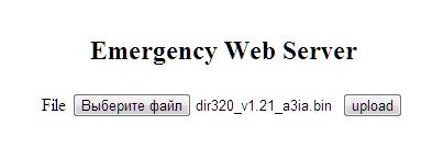

А у меня с dir320 появляется окно аварийного восстановления, но при загрузке прошивки выходит сообщение об ошибке. Через командную строку не пингуется.
2.JPG [ 15.04 KiB | Просмотров: 17953 ]
3.JPG [ 9.71 KiB | Просмотров: 17953 ]
СообщениеДобавлено: Сб сен 21, 2013 18:46
Аристократка, сильно заколдовано. Только СЦ... )))))
