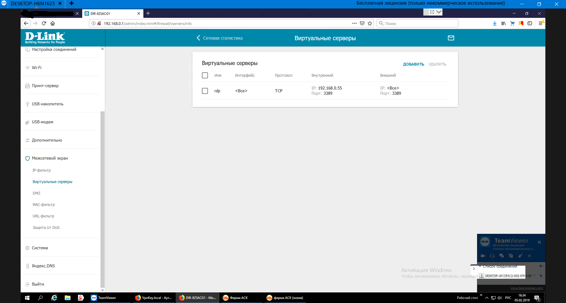

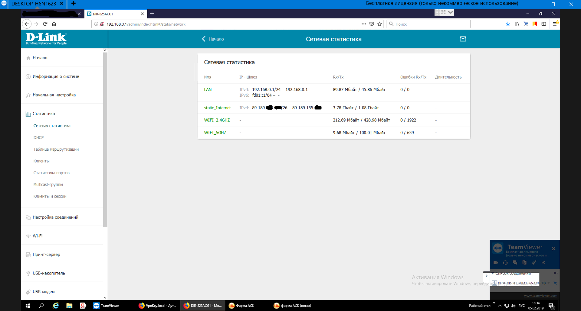

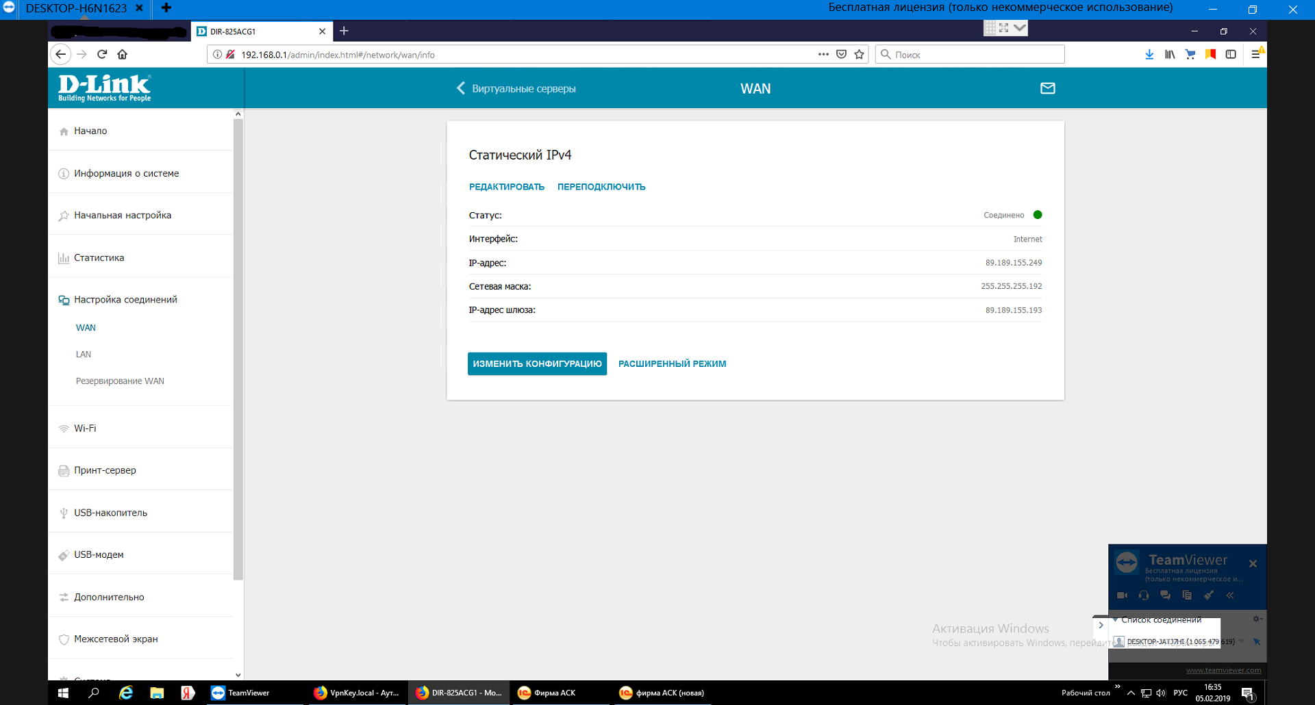

Здравствуйте. Встретился с проблемой этого аппарата.
Настроил виртуальный сервер для доступа по RDP к ПК, находящемуся в локальной сети.
IP от провайдера - белый, пинг включил, пингуется.
Однако проброс портов не работает.
Прошивка 3.0.4, перед настройкой пробовал возвращать к заводским и настраивать заново.
Не помогает.
https://2ip.ru показывает что все порты закрыты. Защита от DDoS отключена.
Куда копать?
СообщениеДобавлено: Вт фев 05, 2019 14:47
Зарегистрирован: Вт фев 05, 2019 11:05
Вот все файлы.
статистика.png [ 220.69 KiB | Просмотров: 19191 ]
вирт.png [ 174.53 KiB | Просмотров: 19191 ]
WAN.png [ 176.98 KiB | Просмотров: 19191 ]
СообщениеДобавлено: Вт фев 05, 2019 14:52
Oleg Mozgunov писал(а):
Здравствуйте. Приложите скриншоты разделов "Сетевая статистика", "Межсетевой экран - Виртуальные серверы" и "Настройка соединений - WAN".
Конфигурационный файл настроек тоже не помешает!
Конфигурационный файл куда отправить?
