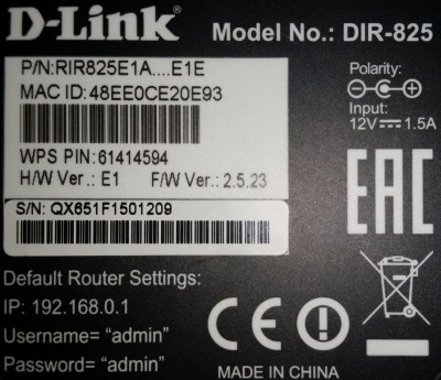

Подскажите, существует ли в природе хоть какая-нибудь версия прошивки для DIR-825 ver.E1
Слетела прошивка. А такой модели нету даже на сайте Dlink/
СообщениеДобавлено: Чт янв 11, 2018 20:39
Этот что-ли? http://www.dlink.ru/ru/products/5/1993_d.html
СообщениеДобавлено: Чт янв 11, 2018 20:50
Зарегистрирован: Чт янв 11, 2018 20:29
СергейП писал(а):
В том-то и дело, что не этот.
А обычный DIR-825 с двумя антеннами.
dir-825.jpg [ 117.63 KiB | Просмотров: 13599 ]
СообщениеДобавлено: Чт янв 11, 2018 21:05
Такой? http://www.foxnetwork.ru/index.php/comp ... 825ac.html
Это он. На картинке на сайте - G1. Прошивка 2.5.23 здесь: http://ftp.dlink.ru/pub/Router/DIR-825_AC_E1A/Firmware/
СообщениеДобавлено: Чт янв 11, 2018 21:23
Действительно он. Спасибо за ссылку. Я уже думал, что головой тронулся. Упаковки от роутера нет. Версия на этикетке без букв "АС". Вот и думал, что это другая модель.
Сам роутер во включенном состоянии не пингуется на 192.168.0.1. Горит красным светодиод "статус".
Но, можно перевести его в режим "Emergency Web Server". Тогда начинает пинговаться. Правда с TTL-255.
И никакие версии прошивок не воспринимает.
Через TFTP тоже голяк(((
СообщениеДобавлено: Пт янв 12, 2018 11:56
Сообщений: 454
1. На сетевой карте компьютера пробовали назначать ip адреса вручную, антивирусы и файрволы временно отключали, кеш историю и куки файлы пробовали чистить? Еще попробуйте воспользоваться другим браузером - mozilla firefox.
2. Если роутер не прошьется, тогда по возможности обменяйте роутер, где приобретали или обратитесь в ближайший сервисный центр D-Link: http://www.dlink.ru/ru/contacts/
