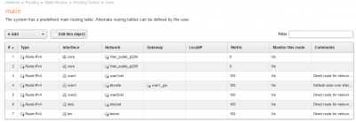

Воспользовался вашей ссылкой на инструкцию, где маршруты загнали на core. Спасибо, помогло. Была проблема с тем, что работал только один белый ип, поднял метрику до 1 для двух белых ип, заработали вроде как оба. Вопрос в следующем, в мануле говорилось ставить метрику 0, но щас погуглил и написано, что метрика ставится от 1 и выше. кто прав ?
 Заголовок сообщения: Re: DFL-860E DMZ
СообщениеДобавлено: Чт апр 13, 2017 12:00
Я не пробовал, но уверен, что будет работать с любой метрикой: хоть 0, хоть 1, хоть 237 (или какая там максимальная?).
На мой взгляд, лучше ставить метрику 0, поскольку такие же используются самим DFL, и чтобы дополнительно подчеркнуть, что эти адреса ничем не отличаются от других адресов на ядре (core).

Дак вроде сам DFL использует 100 метрику. Ранее выкладывал скриншот раздела rout
СообщениеДобавлено: Чт апр 13, 2017 17:00
Для адресов на ядре метрика 0, но если вам 100 милее по каким-то причинам, кто я такой, чтобы вам кайф ломать? 8) :lol: :mrgreen:

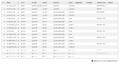

Добрый день. Что-то не получается у меня пробиться из DMZ на public 2ip
Правило sat dmz/dmznet wan/public2ip sat-srv2
allow dmz/dmznet wan/public2ip
all_service
так же есть правило dmz/dmznet wan/all-nets
Так же не пробрасывается порт из wan_public1ip на lan

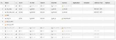

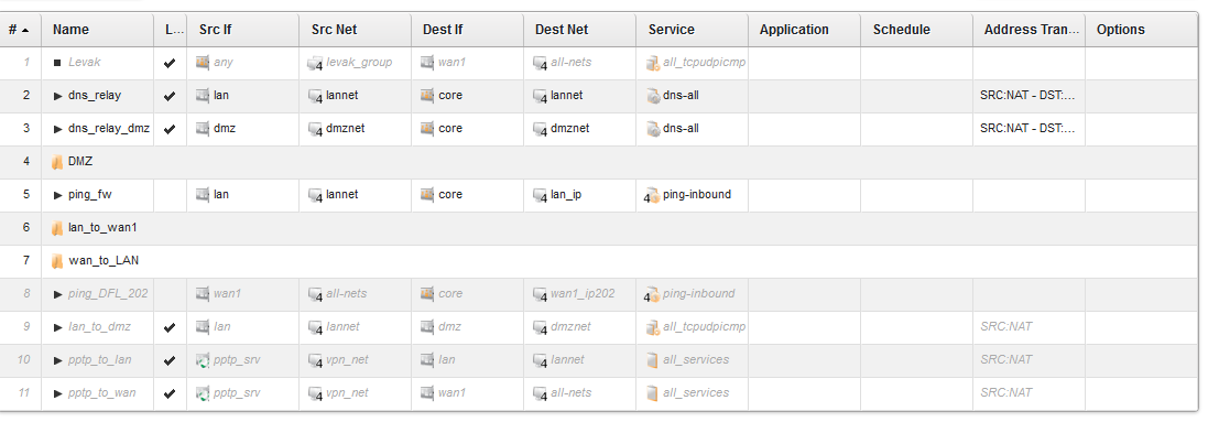

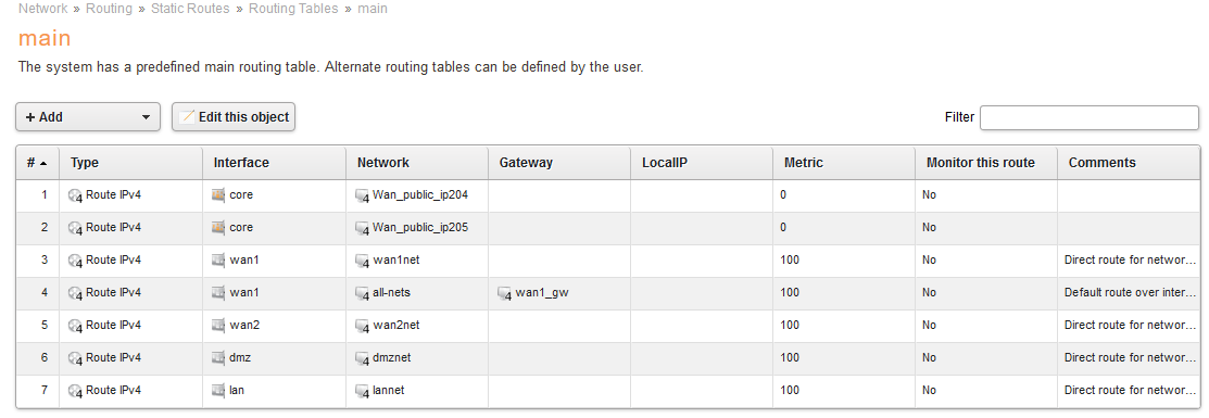

Показывайте скриншоты
СообщениеДобавлено: Пн апр 17, 2017 17:54
Зарегистрирован: Чт мар 31, 2011 22:19
Сообщений: 64

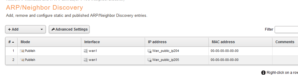

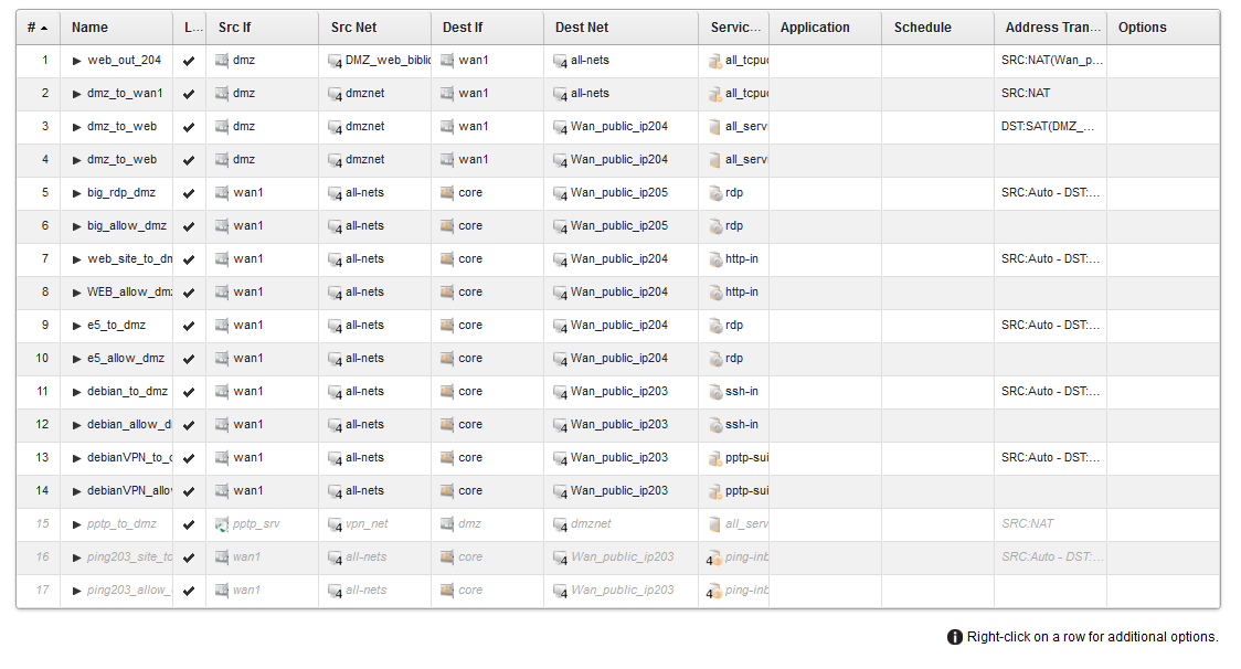

178.47.0.2 - Wan_public_ip204
rul3.png [ 18.4 KiB | Просмотров: 8452 ]
rul2.png [ 41.25 KiB | Просмотров: 8452 ]
rul.png [ 80.68 KiB | Просмотров: 8452 ]
Последний раз редактировалось Permyak Пн апр 17, 2017 17:58, всего редактировалось 1 раз.

и роут
rul4.png [ 35.76 KiB | Просмотров: 8452 ]

1,2 роут неправильно
5-14 правило некорректно. Я вроде писал Вам правила без кора.
Некорректно, потому что для коре акту когда 1 внешний адрес. Без коре - когда более.
