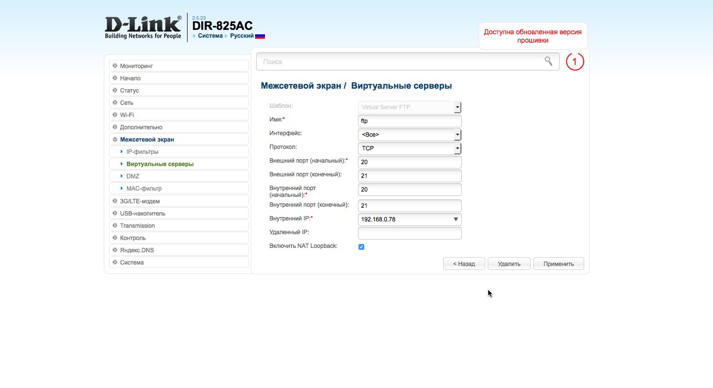

Вопрос такой: как настроить доступ к ftp из вне? в локальной сети все видит, а вот из вне не подключается, ddns настроен.

ftp в пассивном режиме? Покажите скриншот настроек виртуальных серверов.
Приложил. Там стандартный шаблон

Разобрался.
Поле выбора для Внутренний IP - вообще не правильная вещь, особенно если надо прописать 192.168.0.1, а его там нет.
И попробуй догадайся, что надо не выбрать из предложенного, а написать самому ip.

Зачем в это поле писать адрес самого роутера?
СообщениеДобавлено: Пт авг 05, 2016 10:40
Сообщений: 1060
Откуда: Ryazan
СергейП, чтобы прокинуть порт на ftp-сервер, который на самом роутере. Я почему то подумал, что речь идет о ftp-сервере в локальной сети, потому настройки выглядели корректными.

Мне казалось, что вопрос довольно понятен: на роутере настроен FTP, но доступ туда есть только в локальной сети.
Если ввел кого-то в заблуждение - извиняйте)))
P.S. Поправьте в админке "Внутренний IP" - уберите оттуда список ip, оставьте возможность просто заполнять руками))

Ну, ничего)) Просто я привык, что ftp-сервер гораздо чаще работает на каком-нибудь хосте внутри локалки, а не на самом роутере. Это, как бы, не его обязанности))
Там всё логично: предлагается выбор ip-адресов, которые есть внутри сети. Можно и руками вписать. Главное - знать что...))
