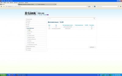

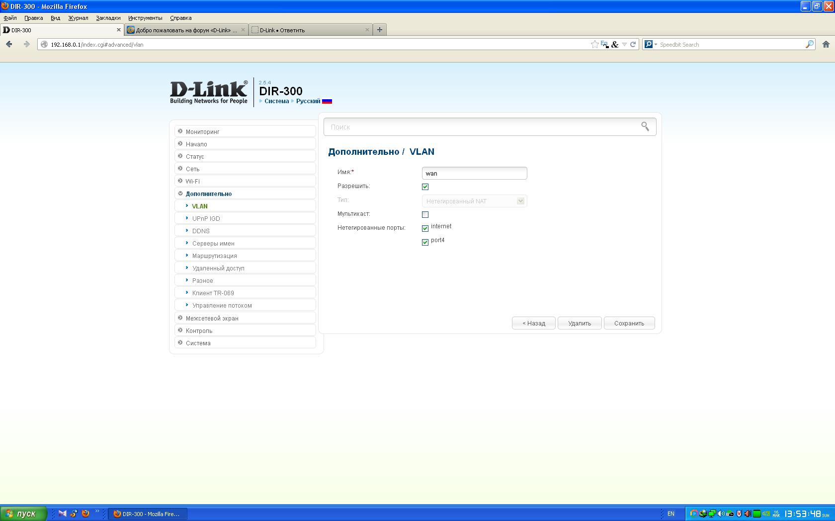

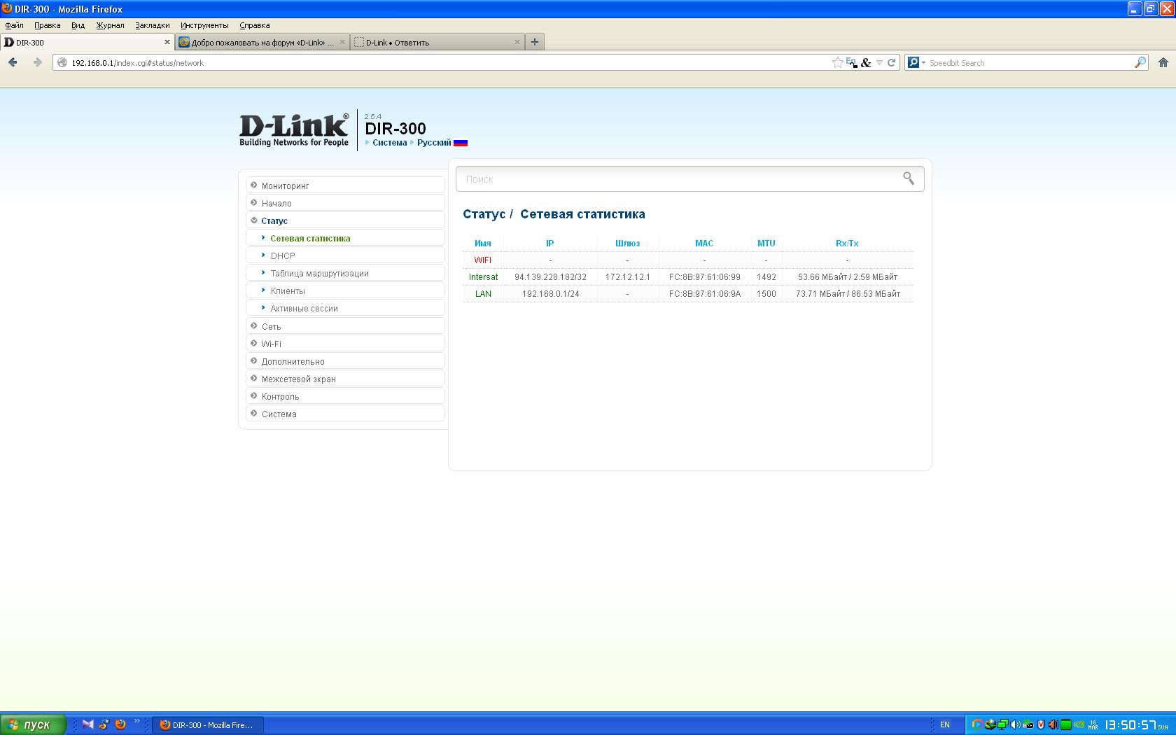

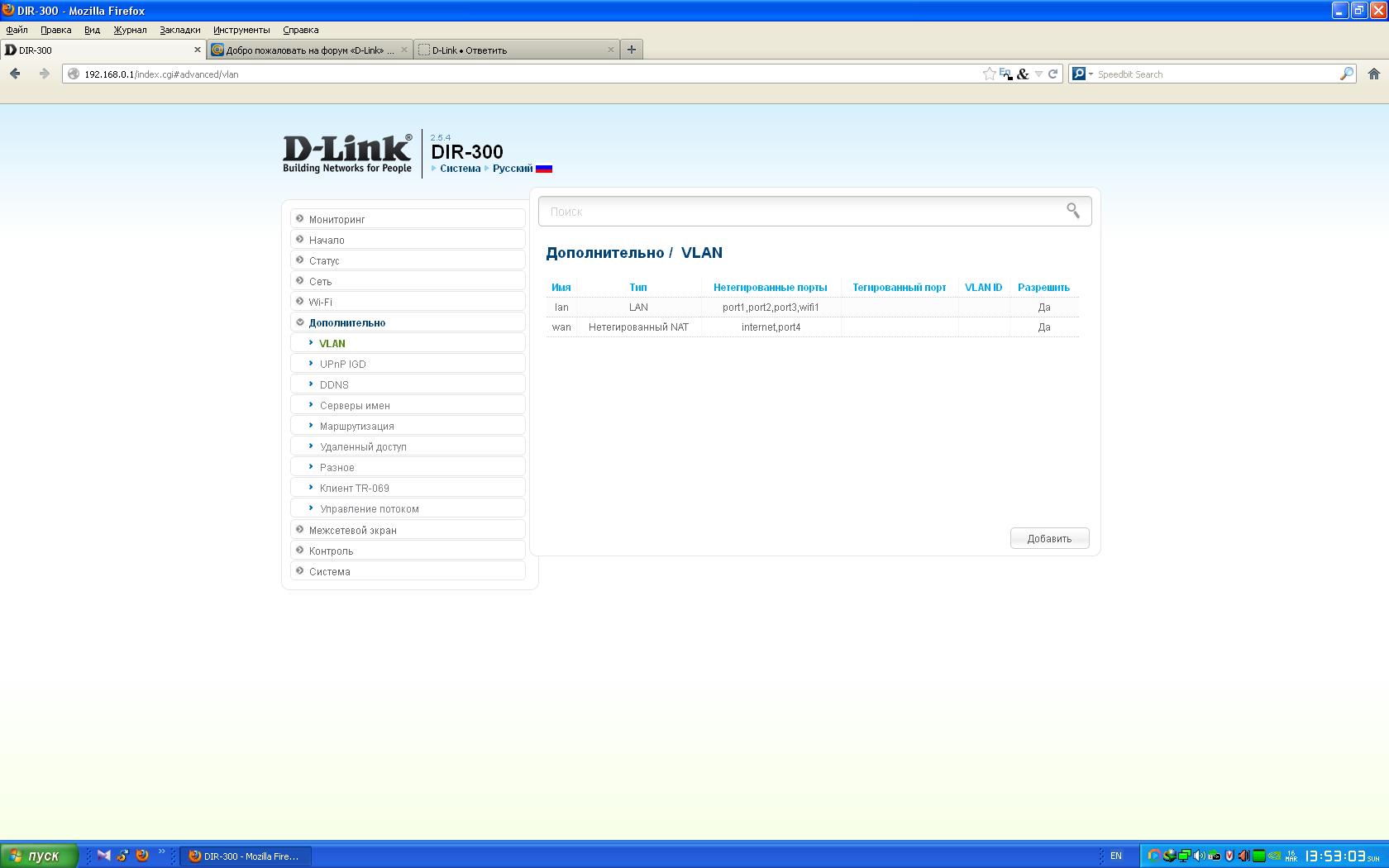

Alexey Vitko писал(а):
Krem72 писал(а):
Добрый день. Не могу включить мультикаст в влане. Ставлю галочку, но после сохранения, она исчезает. Из-за этого не работает IPTV. Что я делаю не правильно?
Здравствуйте. Все и без галки должно работать. Покажите настройки виланов и сетевую статистику.
Сетевая статистика.JPG [ 108.6 KiB | Просмотров: 17247 ]
Настройка вилана.JPG [ 106.33 KiB | Просмотров: 17247 ]
Дополнительно-VLAN.JPG [ 108.34 KiB | Просмотров: 17247 ]

вобщем, нарисую как оно работает у меня..
идём в >Сеть >WAN, там жмём на Добавить, и в первую же форму Тип соединения - выбираем Динамический IP
применяем и сохраняем.. и если изменилось. то возвращаем галочку Шлюза по умолчанию - на своё основное соединение к провайдеру
ну и теперь в >Статус >Статистика, видим свой локальный IP в сети провайдера..
всё.. никаких правок во VLAN не требуется, там девственно чисто)
мультикаст от провайдера по udp приходящий - прекрасно воспроизводится плеерами

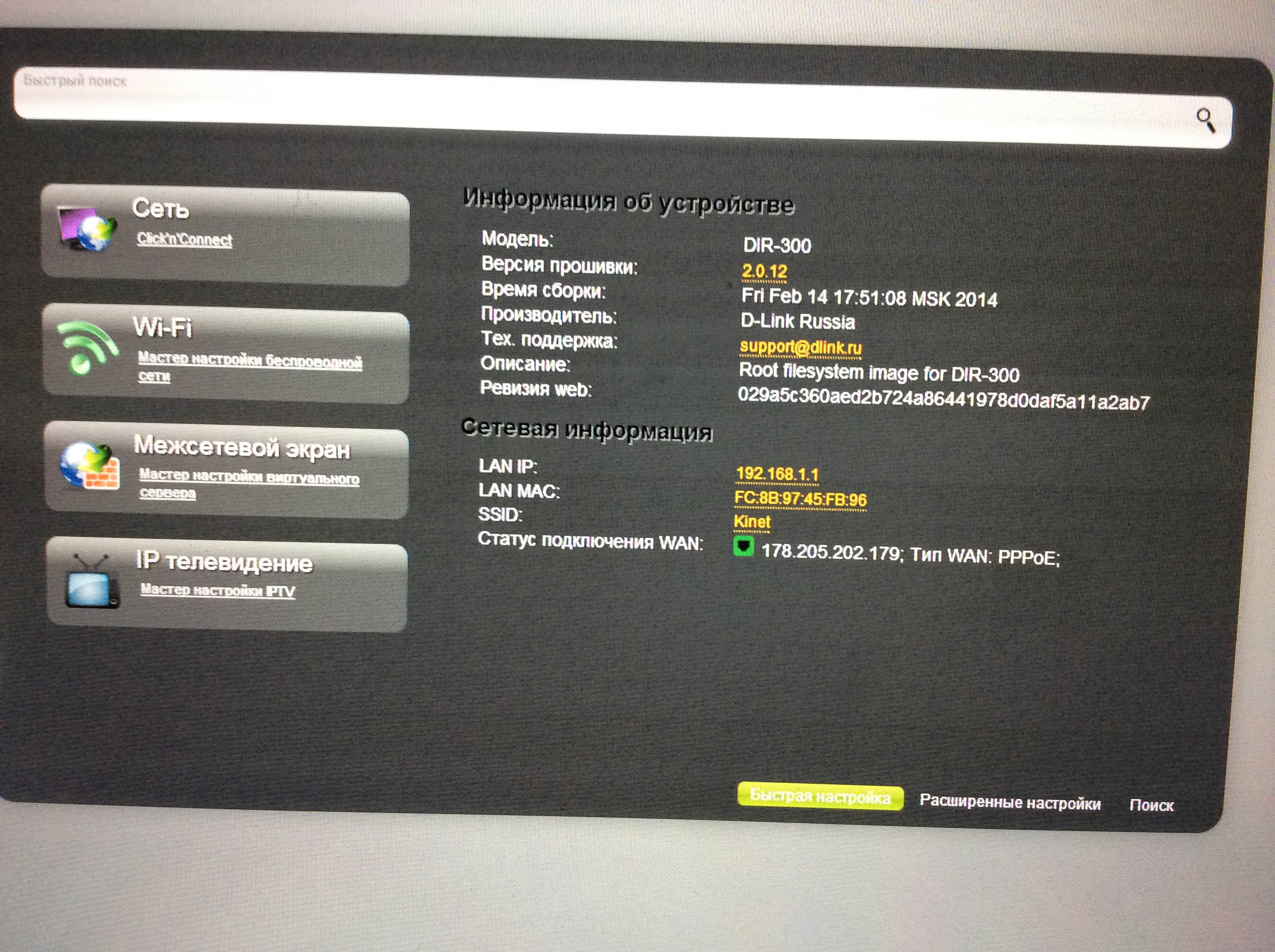

Добрый день! Получил от провайдера роутер DIR-300/A/D1 "в подарок", сейчас на роутере стоит прошивка 2.0.12, я так и не понял что это, так как нигде не могу найти такую. При попытке обновится на ту версию, что в этой теме, пишет "Некорретная прошивка". Вообще при попытки обновления пишет что любая прошивка некорректная. Даже и не знаю что делать. Может быть попробовать через Emergency room? Я так и не могу найти мануала как в этом роутрете попасть в этот режим. Помогите)
СообщениеДобавлено: Вт апр 08, 2014 09:50

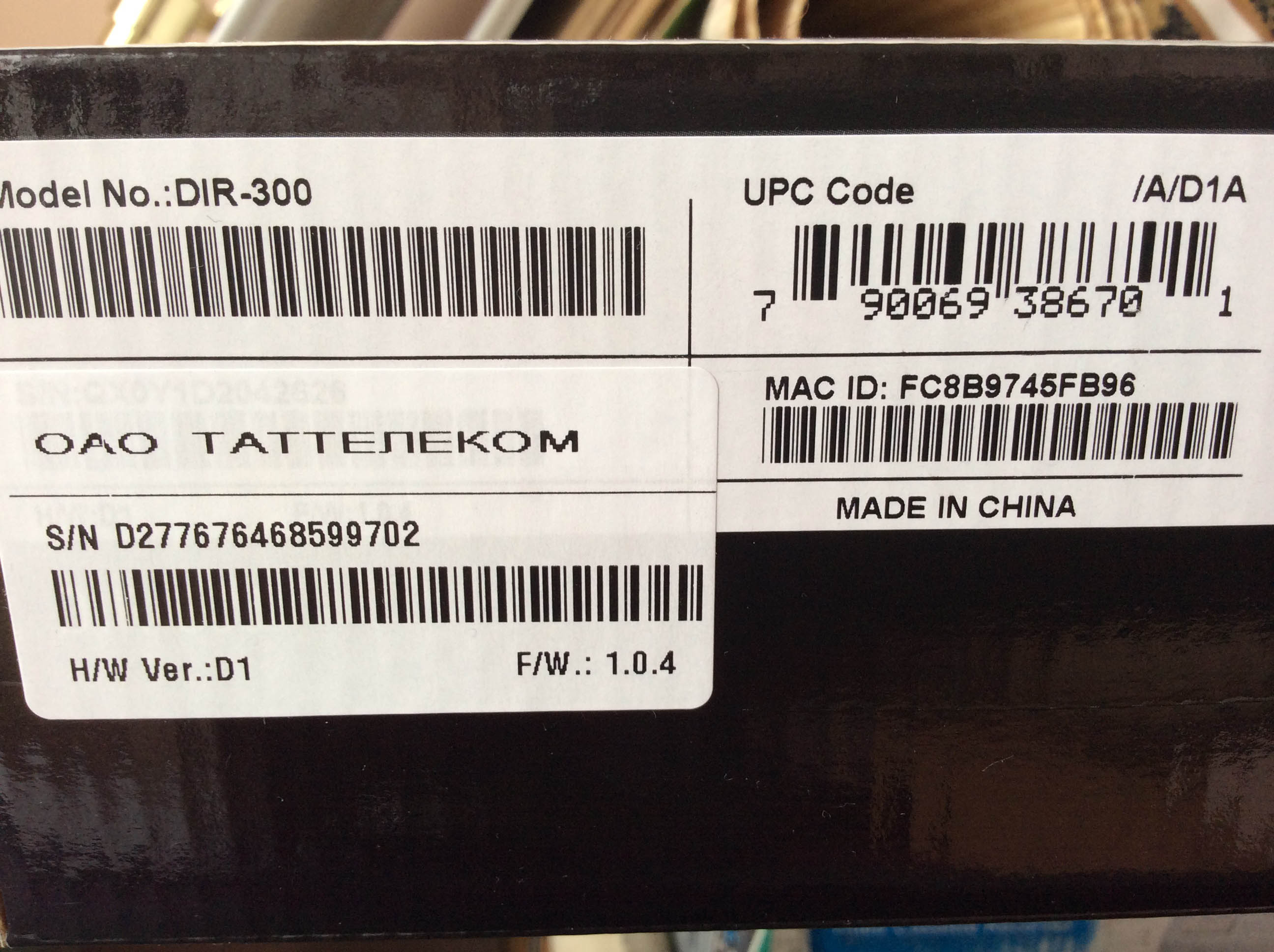

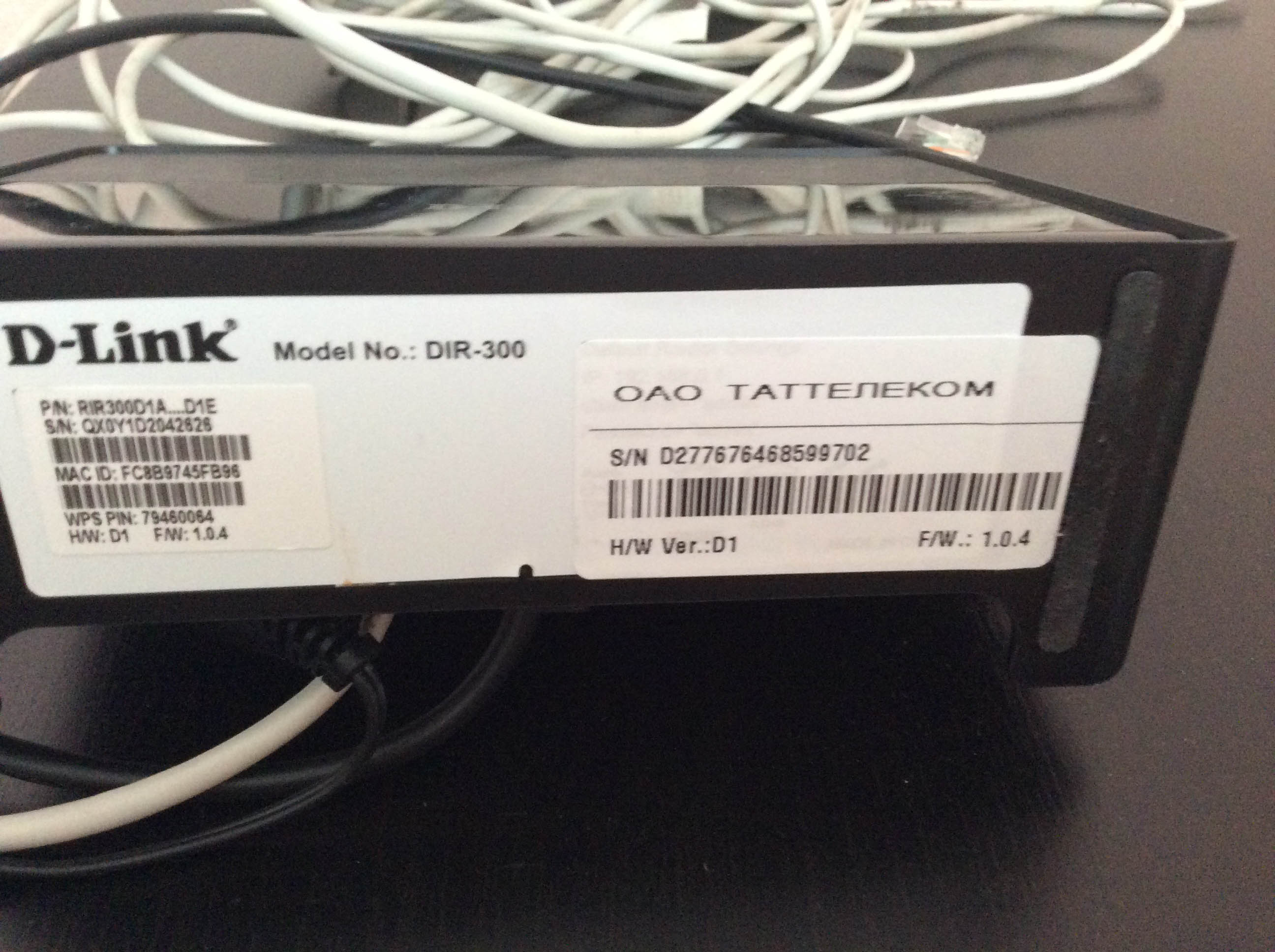

Покажите фото наклейки с устройства. И какой провайдер?
СообщениеДобавлено: Вт апр 08, 2014 15:41
Зарегистрирован: Вт апр 08, 2014 09:35
Провайдео ОАО Таттелеком, Казань
По умолчанию похоже стояла прошивка 1.0.4 как и полагается, но так как роутер дается в подарок, то не известно что там в иотге стоит. Может быть это прошивка специально для провайдера? Потому что 2.0.12 я не видел для этой модели и ревизии.
Вообщем жду комментариев и помощи...
Комментарий к файлу: Наклейки на роутере
3.jpg [ 428.82 KiB | Просмотров: 16953 ]
Комментарий к файлу: Наклейки на коробке
2.jpg [ 467.1 KiB | Просмотров: 16953 ]
