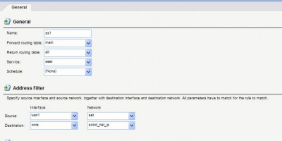

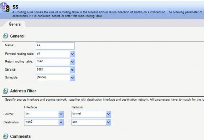

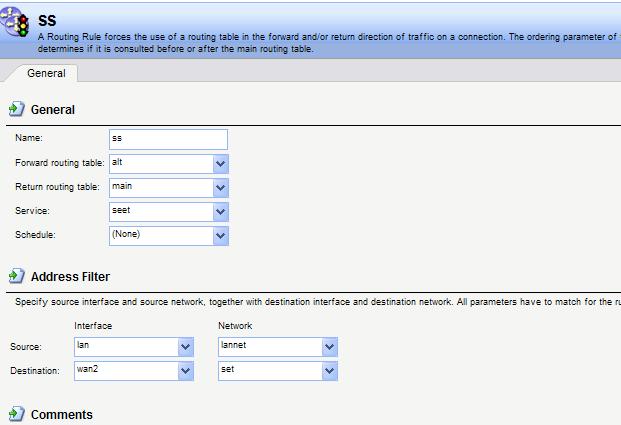

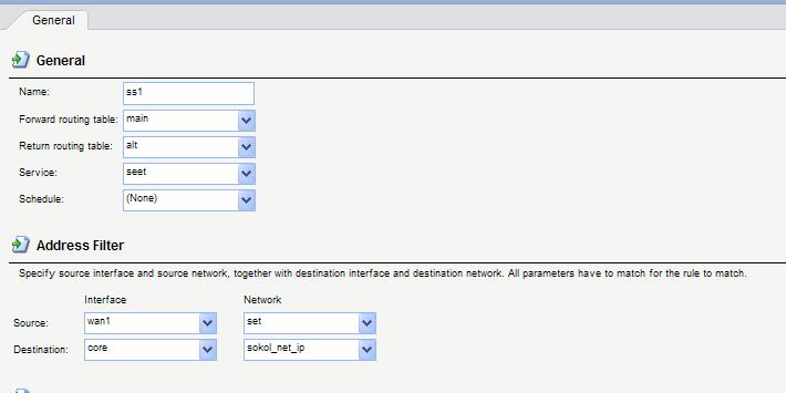

wan1 - резервный канал (интернет+гор.сеть), wan2 - основной канал (интернет), set - диапазон Ip адресов гор. сети (хабы, ресурсы и т.д.), seet - порты DC++, радио.
Так вот, нужно что бы весь трафик к гор. ресурсам шёл через wan1 (и не стучался в интернет, некоторые ресурсы гор. сети имеют внешние адреса.), при этом основным каналом оставался wan2.
Что было сделано: новая таблица маршрутизации, состоящая из одного маршрута (wan1/set/<шлюз wan1(sokol_net_ip)>)
Два правила в Routing rules:
1)
1.JPG [ 31.45 KiB | Просмотров: 5496 ]
2)
2.JPG [ 25.2 KiB | Просмотров: 5496 ]
Далее 3 правила:
3.JPG [ 11.05 KiB | Просмотров: 5496 ]
- Здесь на вкладке sat прописал:Destination IP - <свой ip>
DC и радио, всё работало без проблем, но не долго, в какой-то момент просто перестало работать, в логах никаких ошибок нет, что не так делаю?
Прошивка: 2.40.02.12-19170 Oct 23 2012

Работает так как описал выше, проблема была в правиле, которая открывала для моего пк все порты по всем каналам, отключил, пока стабильно работает.
