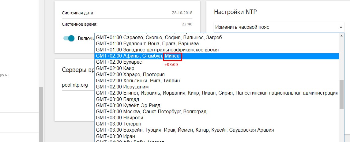

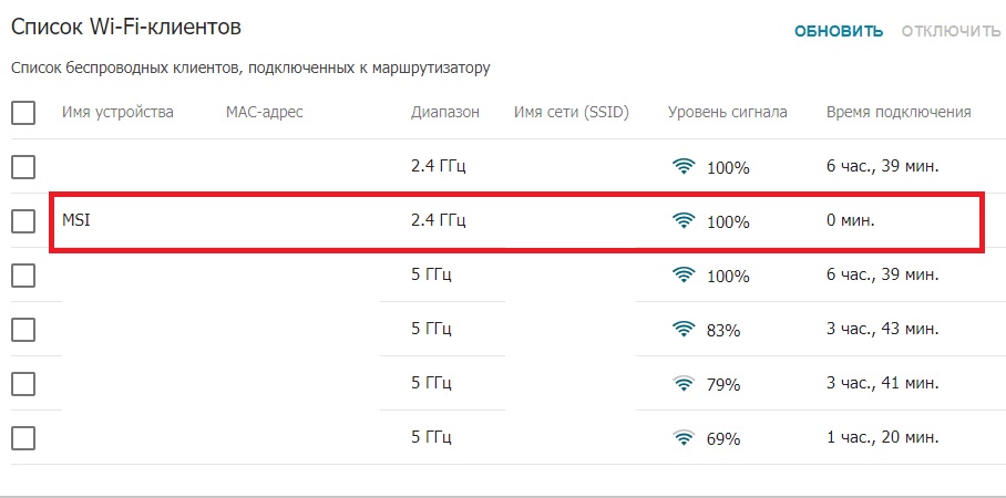

Подскажите у всех на 2.4ГГц отваливается веб морда? Раньше на 5ГГц было такое, сейчас вроде нет после последней обнов (3.0.4), но вот на ноуте (Чип: Inter Wireless N7260, дрова самые послдение) с 2.4 беда и веб морда отваливается постоянно и скорость постоянно никакущая (иногда пробивается до максимума на тарифе, а это всего лишь 15Мбит), ноут с роутуром в прямой видимости и 2м друг от друга и по ощущениям это наблюдается после последней обновы. Возможно паранойя. Ещё одна возможна паранойя - когда по веб морде лазишь и прокликваешь меню тип скорость хоть как то пробивается. Будет ли ещё обнова? Примечательно что у ноута почти постоянно подключение 0мин показывает.
Ещё небольшая косметика часовыми поясами.
