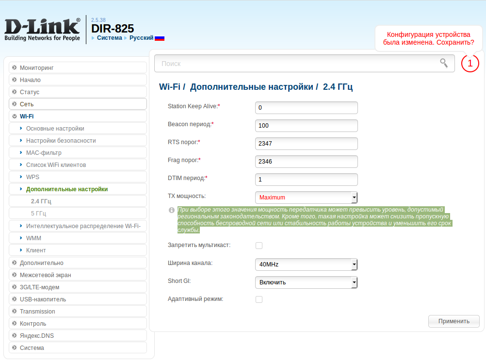

radrigo писал(а):
Кстати только сейчас заметил что можно выставить антену 300% и Maximum, однако эти надписи красные. Чем чревато выставление 300% и более?
Выделение_004.png [ 101.14 KiB | Просмотров: 10244 ]
