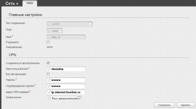

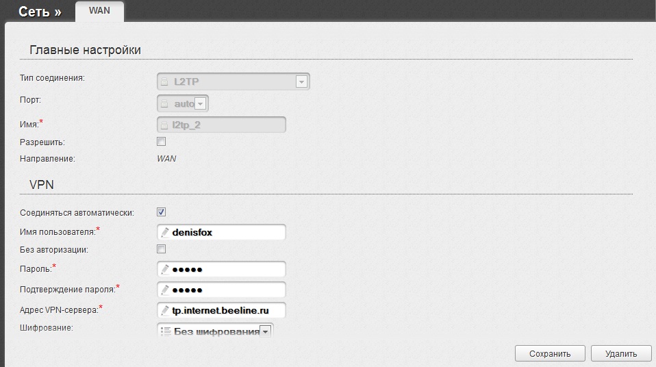

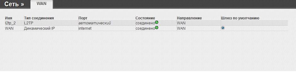

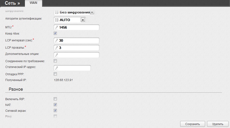

Добрый день, купил сей роутер, инет - билайн, тариф 70мбит.
прошился до 1.4.1
проверяю скорость (http://speedcheck.gl.../SpeedCheck.php):
File size transferred : 0.14 MB (150286 bytes)
Total time taken : 0.08 seconds (75 milliseconds)
Throughput : 2003.0 KB/sec [Kilobyte-per-second]
= 2.0 MB/sec [Megabyte-per-second]
= 16024.0 Kbps [Kilobit-per-second]
= 16.02 Mbps [Megabit-per-second]
до тарифной - не дотягивает (до прошивки скорость такая же).
настройки роутера - в картинках.
вопрос - что нужно еще настроить, чтобы скоростью поднялась до тарифной?
роутер на сайте билайна в разделе разрешенных к использованию, т.е. логически исключаю то что купил не то.
спасибо за советы.
wan_l2tp_2.jpg [ 115.42 KiB | Просмотров: 10337 ]
wan_l2tp_1.jpg [ 123.25 KiB | Просмотров: 10337 ]
wan_1.jpg [ 56.4 KiB | Просмотров: 10337 ]
СообщениеДобавлено: Вт ноя 12, 2013 09:09
Сообщений: 2921
Откуда: D-Link, Ryazan
Denis-Fox, сбросьте его на заводские и настройте L2TP + динамический IP. Если не поможет - уменьшайте MTU в разделе L2TP до 1450 или 1400.
Алексей, добрый день.
спасибо за совет.
несколько вопросов:
1. сброс на заводские настройки это через вебморду или кнопкой ресет?
2. на закладке WAN, можно видеть два пункта - один с типом соединения L2TP (я настроил) и второй - Динамический IP (уже был). вопрос - второй нужен или нет?
3. если выбираю тип соединения L2TP+Динамический IP, то в поле адрес "VPN Сервера" - ругается на адрес - tp.internet.beeline.ru
спасибо за совет.
несколько вопросов:
1. это одно и то же
2. нужен обязательно (при условии, что настройки не по п.3)
3. какую ошибку пишет?

прошился 2.0.2.
сбросил настройки на заводские. установил подключение. результат:
Total time taken : 0.07 seconds (70 milliseconds)
Throughput : 2146.0 KB/sec [Kilobyte-per-second]
= 2.15 MB/sec [Megabyte-per-second]
= 17168.0 Kbps [Kilobit-per-second]
= 17.17 Mbps [Megabit-per-second]
т.е. в пределах погрешности ничего не изменилось.
