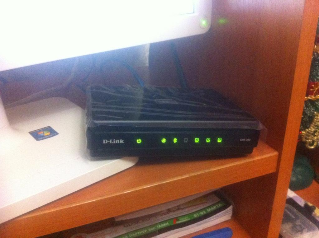

 Заголовок сообщения: Re: DIR-300/NRU
СообщениеДобавлено: Вт дек 11, 2012 12:13
Зарегистрирован: Пт дек 07, 2012 15:20
Сообщений: 10
Откуда: Санкт-Петербург
Мой вопрос так и остается не решенным.
smailicheg писал(а):
Alexey Vitko писал(а):
А если отключить Firewall в настройках wan? Или можно попробовать уменьшить MTU.
Ничего не помогает, мне кажется что с железом у него проблема, потому что пробовал подключить его просто к другому компьютеру индикатор сети мигал но не загорался и ПК писал что не подключен кабель, но в сервис отнести его не могу т.к. ваш сервис в СПб в выходные дни не работает, а магазин где его покупали в моем городе отсутствует:(
По вай-фай тоже скорость режет?
Да на нем тоже, я еще странную особенность заметил, когда сбрасываешь настройки на время все лампы гаснут на маршрутизаторе потом все загораются, но индикатор LAN порта № 1 не загорается при этом.
Давайте попробуем сначала. Прошейте его последней прошивкой через Firefox в аварийном режиме и сделайте сброс. Настройте только доступ в интернет и проверьте скорость спидтестом.
Не помогло, сайт спидтеста вовсе не хотел грузиться, а маршрутник так и продолжает один порт не включать фото приложил.
На более ранних версиях прошивки такие проблемы были?
Да на более ранних прошивках эта проблема имеет место быть.
В таком случае лучше обратиться в сервисный центр.
