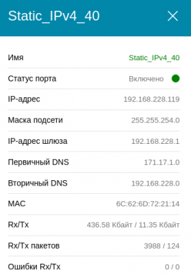

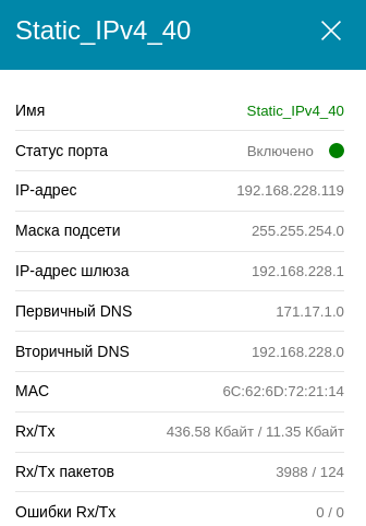

Вот настроил статику, никаких проблем.
Снимок экрана в 2018-02-21 11-49-28.png [ 30.8 KiB | Просмотров: 11654 ]

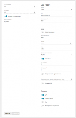

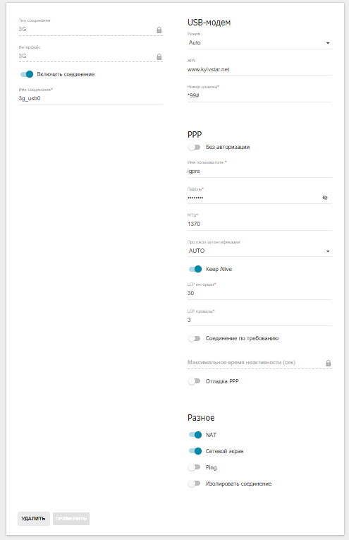

QIP Shot - Screen 073.png [ 27.9 KiB | Просмотров: 11551 ]
