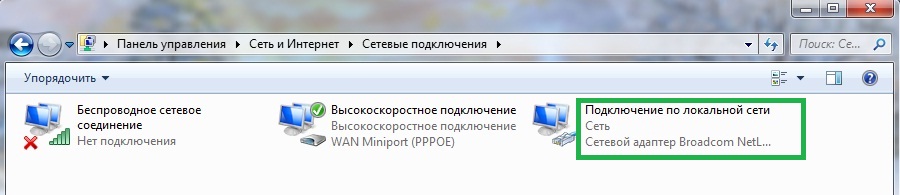

Sergey Molchanov писал(а):
Димитриус писал(а):
Когда же провод прямо в ноут - локалка работает.
Провод провайдера или провод от роутера? Что вы подразумеваете под локалкой?
В сетевых подключениях "Подключение по локальной сети" работает если провод интернета, который идет в квартиру с парадной, подключен к ноутбуку
сетевые подкл.jpg [ 52.39 KiB | Просмотров: 40806 ]
А вот когда витая пара в роутер, и пытаюсь поключиться по Wi-Fi, то возле "Подключение по локальной сети" стоит красный крестик, то-есть не работает.
Так на подключении по локальной сети пропадет "крестик" только если подключиться к роутеру кабелем, а не по wi-fi.
В общем, надо было в свойствах WAN соединения вручную назначить МАС-адрес тот который у меня в Лицевом Счете, хотя ни разу такого не делал, помню что клонировал - да, и никуда дальше не вставлял и не прописывал, тем более вручную, странно. И потом все заработало!
