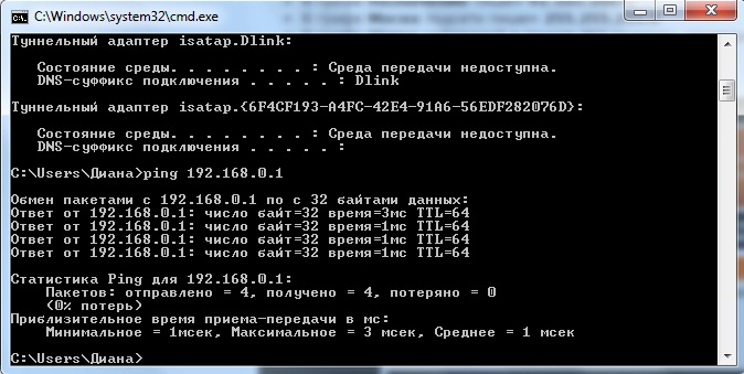

СообщениеДобавлено: Вт мар 22, 2016 21:11
Зарегистрирован: Вт мар 22, 2016 21:00
Добрый вечер, подскажите пожалуйста мой DIR-615 рев. K1 перестал видеть локальную сеть и пропал интернет через роутер, никаких действий не предпринимал. Когда же провод прямо в ноут - локалка работает. Сбросил заводские настройки програмно, перепрошил на 2.5.4 (была 1.0.22) - не помогло. Хотя на панели задач в подключениях пишет что Подключено. При попытке захода на сайт пишет "Не удается найти DNS-адрес сайта"
Пропинговал:
Ping.jpg [ 88.1 KiB | Просмотров: 675714 ]

СообщениеДобавлено: Ср мар 23, 2016 10:01
Сообщений: 1060
Откуда: Ryazan

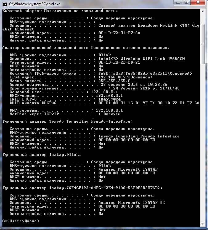

Пришлите результаты команды ipconfig /all
-Полезные настройки
-FAQ по разделу
-FAQ по роутерам на сайте
Наша почта: support@dlink.ru

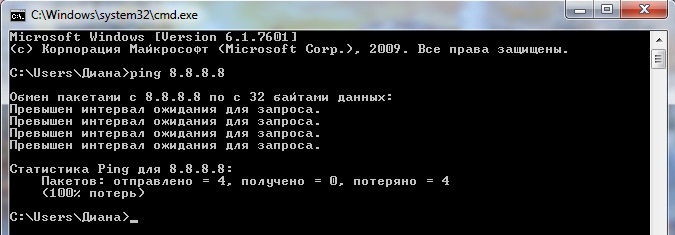

СообщениеДобавлено: Ср мар 23, 2016 12:26
Если бы еще знать какие конкретно строки вам нужны ))
Ping_ipconfig all.jpg [ 179.57 KiB | Просмотров: 675686 ]
Ping_8_8_8_8.jpg [ 52.38 KiB | Просмотров: 675686 ]

СообщениеДобавлено: Пт мар 25, 2016 12:18
Сообщений: 1060
Откуда: Ryazan
Провод провайдера или провод от роутера? Что вы подразумеваете под локалкой?
