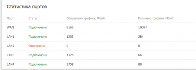

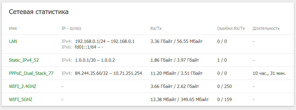

Статистика так же плохо считает. После 4 Гбайт, идет почему то сброс, и опять начинает крутится счетчик по PPPoE.
Логику Static_IPv4_52 подсчета так и не понял.
После установки прошивки, которую вы отправили, сброс настроек был. Время сборки:Mon Feb 5 01:06:03 MSK 2018
Снимок1.PNG [ 12.4 KiB | Просмотров: 11120 ]
Снимок.PNG [ 20.43 KiB | Просмотров: 11120 ]
Здравствуйте. Уточнили информацию у разработчиков и к сожалению ответ удручающий. Программное обеспечение данного роутера построено на базе версии ядра Linux которая еще не поддерживает 64 разрядные счётчики, в связи с этим после 4 Гбайт они переполняются. К сожалению на данный момент нет версий ПО которые могли бы решить данную проблему. В будущих версиях мы постараемся решить данную проблему и добиться более корректной работы Сетевой статистики. Следите за обновлениями на сайте Dlink.ru

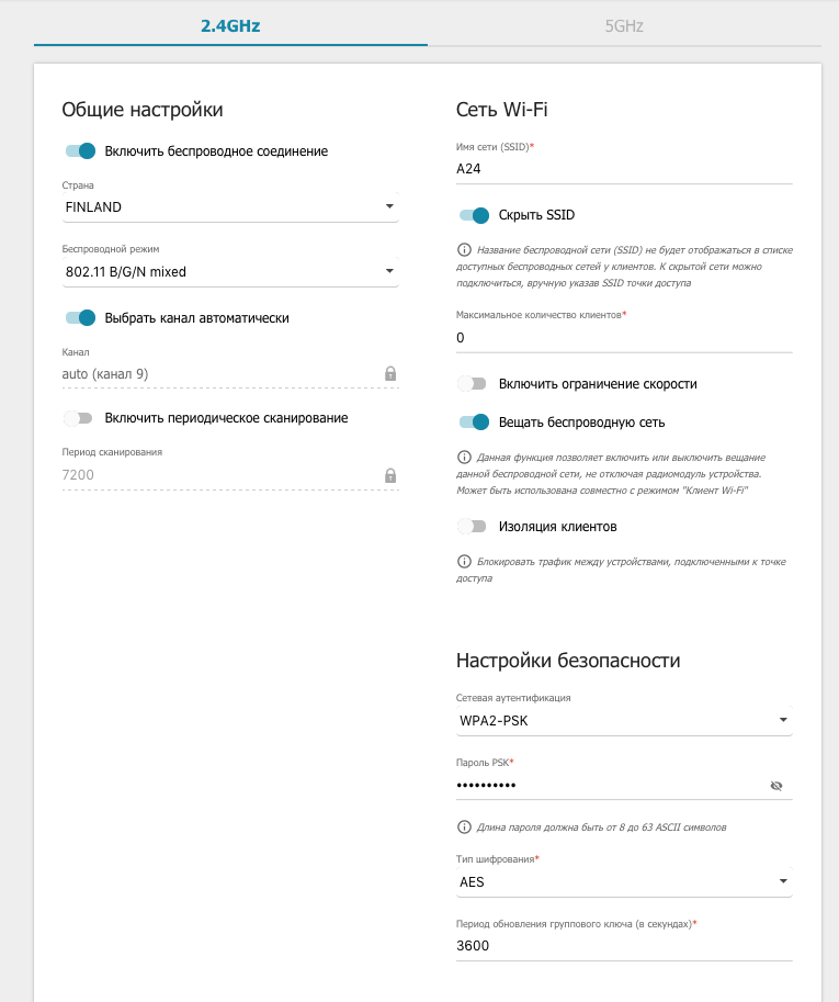

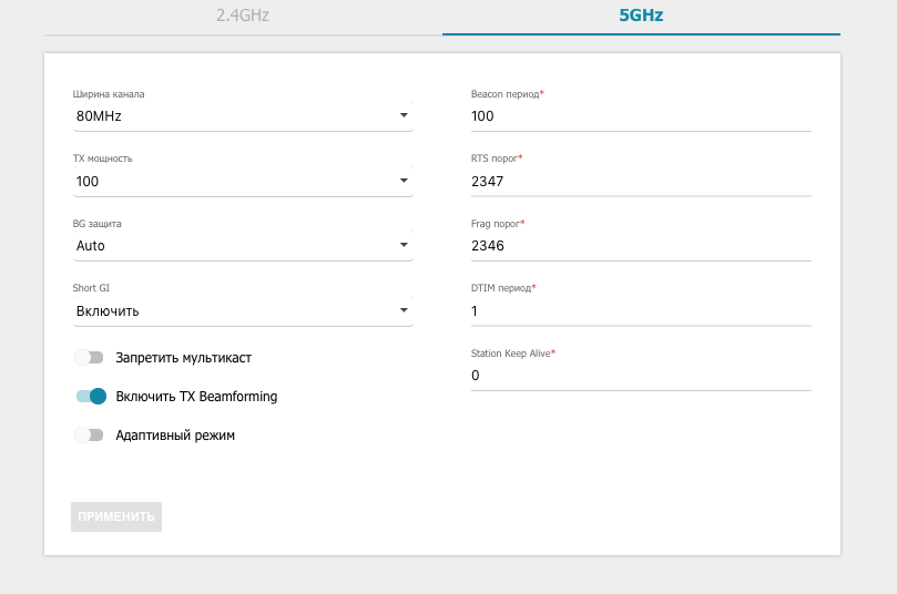

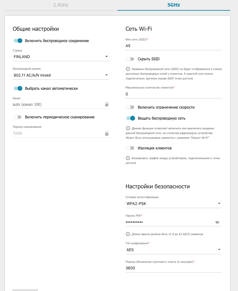

А у меня вот какая проблема обнаружилась. Поднято две сети: 2,4 и 5 Ггц. Отключаем сеть 2,4 и наблюдаем регулярный отвал и пропадание сети 5 Ггц. Тот же самый отвал наблюдается, если при включенных обеих сетях в настройках сети 5 Ггц оставить протокол AC/N. Если оставить протокол AC/A/N - отвала сети 5 Ггц нет. В чем может быть причина? Сеть 2.4 мне на данный момент не нужна - все устройства могут сидеть на 5 Ггц. Но если ее отключить - 5 Ггц ведет себя совсем нестабильно.

2. Пришлите скриншот настроек разделов для 5ГГц: wi-fi->Основные настройки (все что настроено в данном разделе), Дополнительно, MAC фильтр.

Проблема не зависит от кол-ва подключенных устройств. Скриншоты приложил, в мак-фильтрах все отключено, не пользуюсь.
Снимок экрана 2018-02-14 в 14.05.46.png [ 35.46 KiB | Просмотров: 10983 ]
Снимок экрана 2018-02-14 в 14.03.26.png [ 90.66 KiB | Просмотров: 10983 ]
Снимок экрана 2018-02-14 в 14.03.36.png [ 90.78 KiB | Просмотров: 10983 ]

1. В разделе wi-fi->Основные настройки установите канал вручную из диапазона 36 - 52 (попробуйте разные варианты с выбором канала), также в разделе wi-fi->Дополнительно измените ширину канала: 20/40/80, 40/80МГц, поэкспериментируйте с отключением/включением функции TX Beamforming. Еще можно попробовать изменить значение параметра Tx мощность, выбрав 80 или 50%
