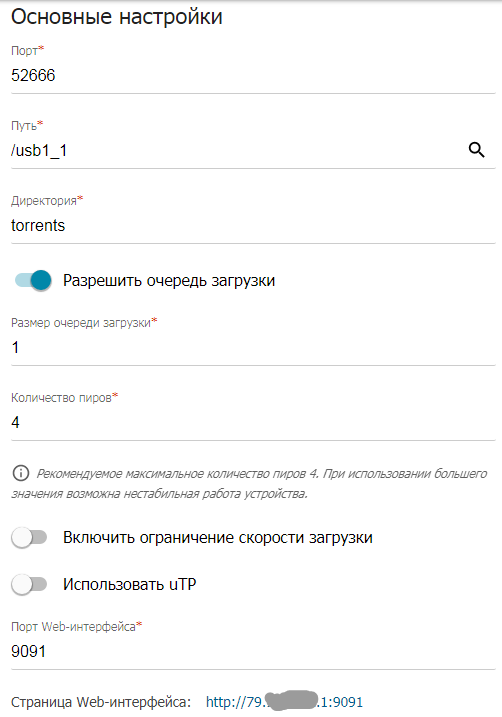

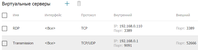

Доброго дня! Кто-нибудь может прояснить ситуацию?
Имеется белый ip. По нему могу спокойно зайти откуда угодно в веб интерфейс, но не в transmission. C локального пк и по 192.168.0.1:9091 и по ip 79.***.***.1:9091 заходит нормально.
На всякий случай прописал ему виртуальный сервер, как рекомендацию.
Что еще надо D-link'у что бы зайти в transmission извне?
сборка 2020.03.26-01.55_DIR_853_MT7621AT_4.0.1_nightly
scrnli_26-03-2020_10-54-57.png [ 13.48 KiB | Просмотров: 107842 ]
scrnli_26-03-2020_10-53-55.png [ 34.58 KiB | Просмотров: 107842 ]

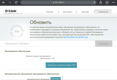

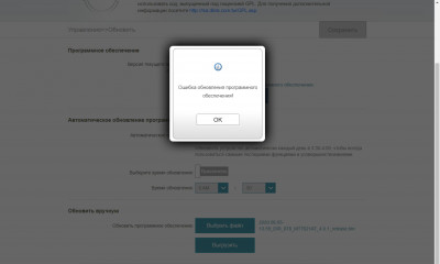

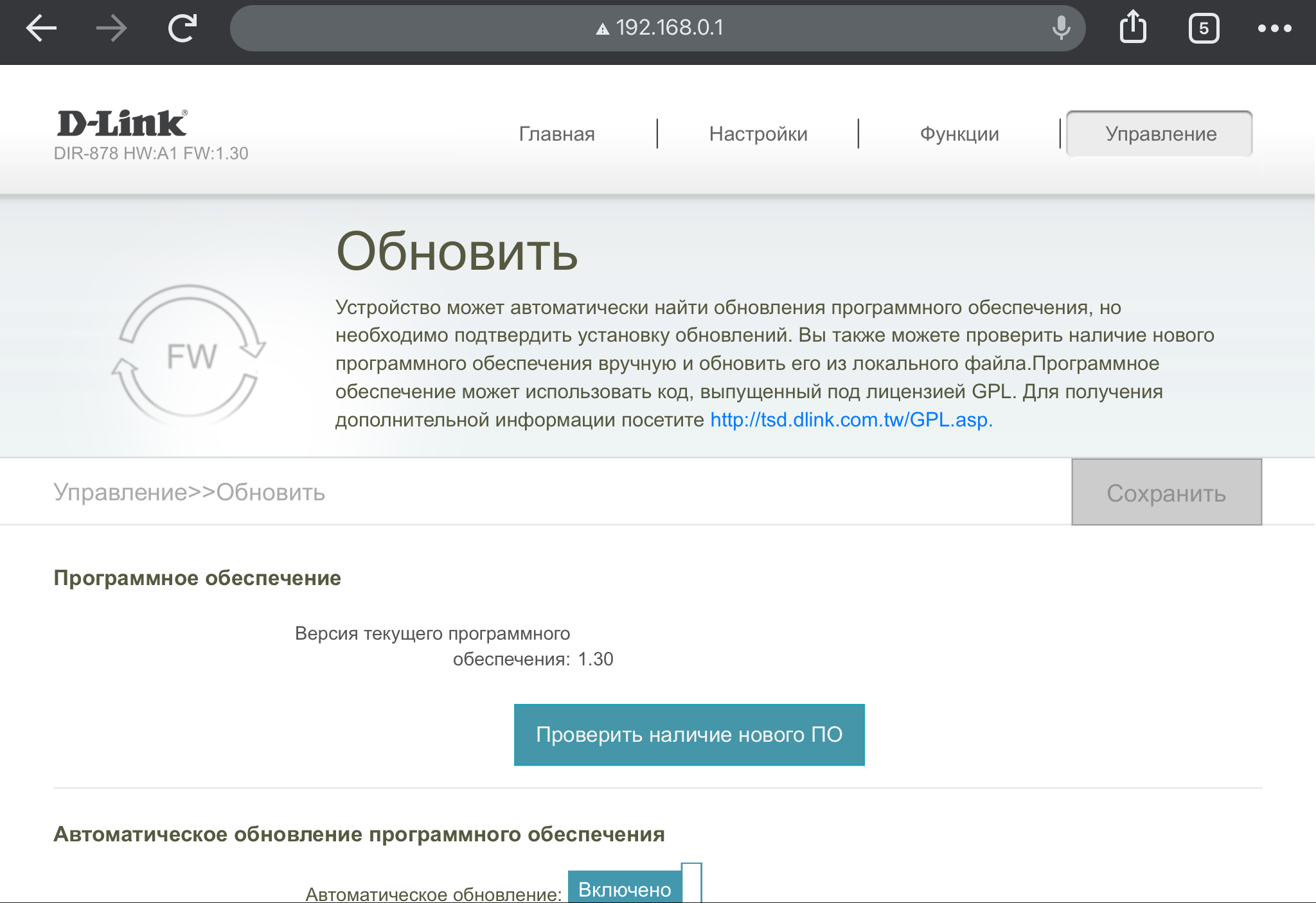

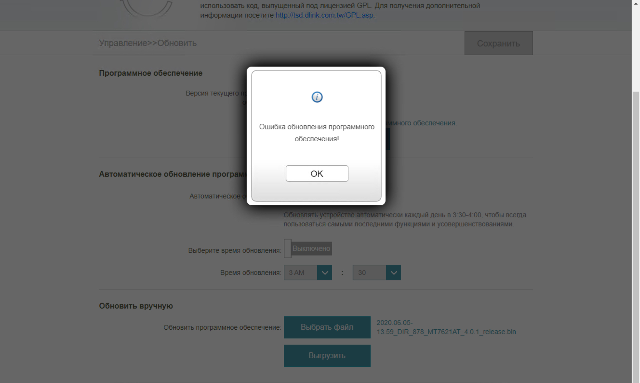

Не могу обновить прошивку. Подскажите в чем проблема?
4602397E-0631-4EA6-98BE-6FB772584F1D.jpeg [ 689.12 KiB | Просмотров: 100649 ]
69C3A8B2-B461-4E12-B3E2-0C899DA51990.jpeg [ 409.82 KiB | Просмотров: 100649 ]
