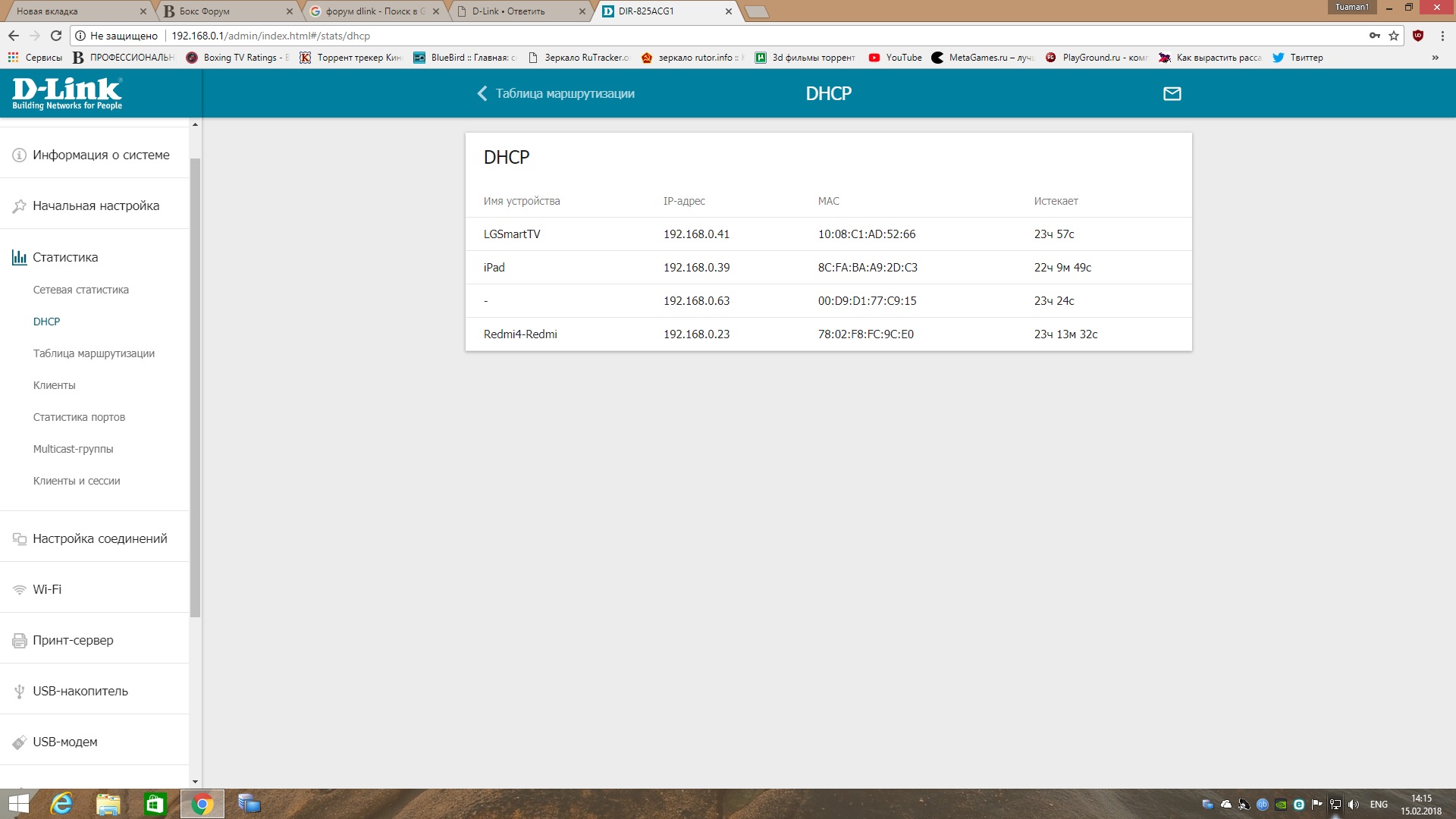

И неплохо было бы фотку настроек самой PS4
 Заголовок сообщения: Re: Проброс портов Dlink 825/AC G1
СообщениеДобавлено: Чт фев 15, 2018 13:18
Зарегистрирован: Вт фев 13, 2018 07:45
Сообщений: 44
Ща, еще скину скрин приставки.
Безымянный.jpg [ 212.32 KiB | Просмотров: 6907 ]

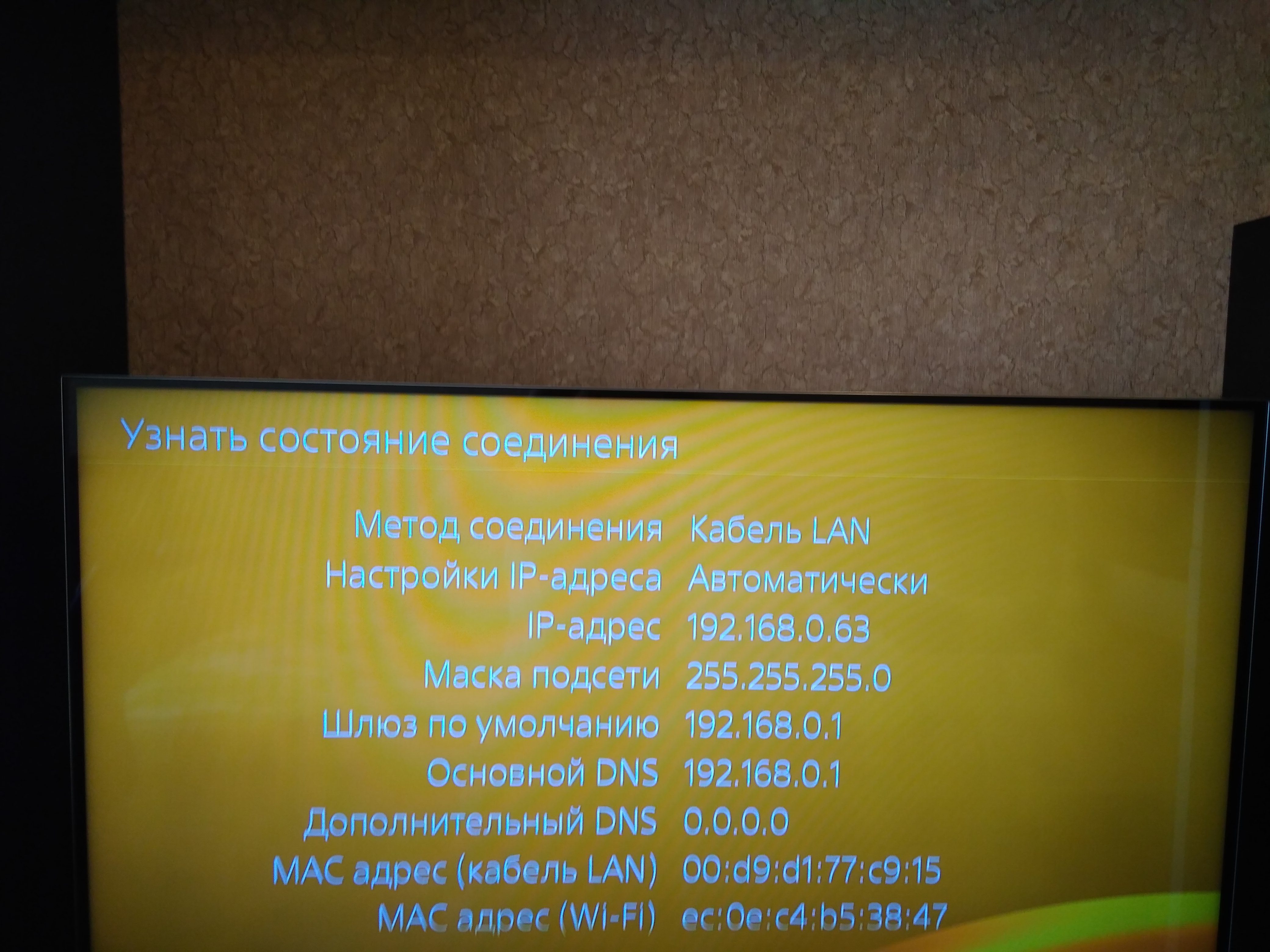

PS-4
IMG_20180215_143544.jpg [ 1.1 MiB | Просмотров: 6903 ]
СообщениеДобавлено: Чт фев 15, 2018 13:47
ну тогда не судьба ... что поделать ... ;-(
