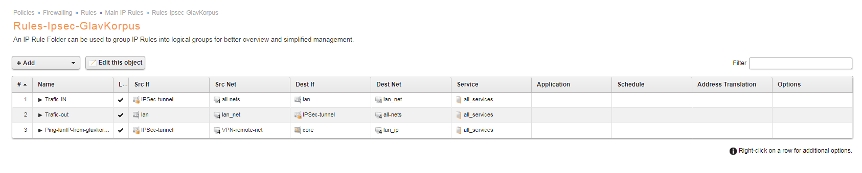

а вот так на удаленом
dfl2 - rules.png [ 33.65 KiB | Просмотров: 2883 ]

Причем в настройках айписек убрана галочка, как писал раннее, теперь упал туннель,
1. Правильно ли я понимаю чтобы туннель поднялся нужно правильно прописать маршруты в удаленом дфл?
2. Можно ли в таблицу маршрутов где идет по умолчанию добавить или нужно обязательно отдельную таблицу и указать ее Policy-based Routing Rules
3. нужно ли править или добавлять маршрут на главный дфл?

Владмир, спасибо за ваши ответы. но уже заутался не понимая как это сделать.
снова вопросы
я еще не дошел до того чтобы настроить маршруты для выхода в интернет удаленного дфл, сначала надо настроить чтобы внутри тунеля было хорошо, у меня поднялся тунель, главный дфл видит удаленный, но удалленый не видит главный дфл, настройки в обоих дфл одинаковые.
я так понял что когда они начнут видить друг друга потом можно настроить маршруты для выхода в интернет через главный дфл, читал в других постах ваших, вы пишите что убрать галочки в адвансед, и прописать ручками маршрут, значит удаленный дфл видит главный дфл без доп маршрута, а главному значит надо прописать

все теперь друг друга видят!
теперь нужно прописать маршруты чтобы удаленный мог уйти через главного
