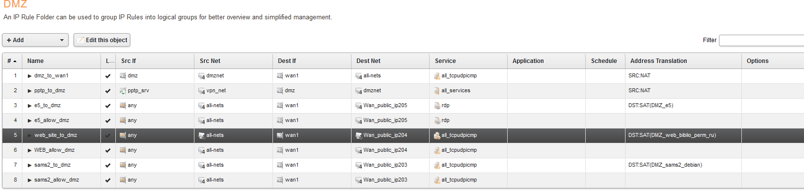

Что то мистика. вчера работал сервер по рдп, сегодня решил пробросить сайт. APR прописал на второй белый IP, SAT и NAT по аналогии с прошлыми правилами.
2017-04-12
12:07:24 Info CONN
600002 WEB_allow_dmz TCP wan1
dmz 178.47.000.001
178.47.000.002 49550
80 conn_close
close
conn=close origsent=48 termsent=40 conntime=1
2017-04-12
12:07:23 Info CONN
600001 WEB_allow_dmz TCP wan1
dmz 178.47.000.001
80 conn_open
satdestrule=web_site_to_dmz conn=open
dmzrul.png [ 50.03 KiB | Просмотров: 8435 ]

Не используйте в IP-правилах и Routing-правилах сочетание any/all-nets нигде, кроме временных, тестовых правил.
Поскольку это чревато потенциальными брешами в правах доступа, а также несрабатыванием нижележащих правил.
используйте конкретные указания типа
lan/lannet
wan/all-nets
core/wan_ip
а также группы интерфейсов или адресов, если необходимо.
IP прикручивайте по этой инструкции. Она единственно правильная, к сожалению. После чего порты пробрасывайте как обычно, на core/wan-ip
http://forum.dlink.ru/viewtopic.php?f=3&t=114002
Последний раз редактировалось YuriAM Ср апр 12, 2017 11:59, всего редактировалось 4 раз(а).
Читал это у вас в подписи. Тогда какое правило создать ? Источник wan1/all-nets доставка wan1/wan_publ_ip2 ?

Стандартный правильный проброс портов выглядит так:
SAT wan all-nets core wan_ip Service
Allow wan all-nets core wan_ip Service
Или wan1 где надо, соответственно.

Один белый ип заработал. второй белый нивкакую. Но работает в приделах wanNET
 Заголовок сообщения: Re: DFL-860E DMZ
СообщениеДобавлено: Ср апр 12, 2017 17:24
Вероятно, в правилах где-то используется wan/wannet а должно использоваться wan/all-nets

с правилами всё в порядке, делал clone от рабочего и менял только SAT и SERVICE.
Отключил первый белый ARP и этот же rout с этим же ип, то второй заработал. Как быть, если мне надо по мимо WAN ещё 2 белых ип в зону DMZ прокинуть?
п.с. пока поднял метрику до 1 на обоих маршрутах в rout-main. Работают все белые ип.

Сейчас проблема в следующем. Сайт не открывается в локальной сети и сети DMZ, только из внешки
ошибка плана
2017-04-12
22:34:09 Warning RULE
6000051 Default_Rule TCP dmz 10.10.10.3
178.47.000.002 50345
80 ruleset_drop_packet
drop
ipdatalen=28 tcphdrlen=28 syn=1
СообщениеДобавлено: Ср апр 12, 2017 20:51
Permyak писал(а):
... Сайт не открывается в локальной сети и сети DMZ, только из внешки
Ищите по форуму NAT Loopback.
Потребуется 4 правила: два для LAN и два для DMZ.

Но если выставить метрику белых IP 0 то получается обратная картина, сайт работает из lan и dmz, но не работает с внешки.
СообщениеДобавлено: Чт апр 13, 2017 09:54
С этого момента я теряюсь в догадках...
