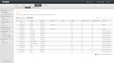

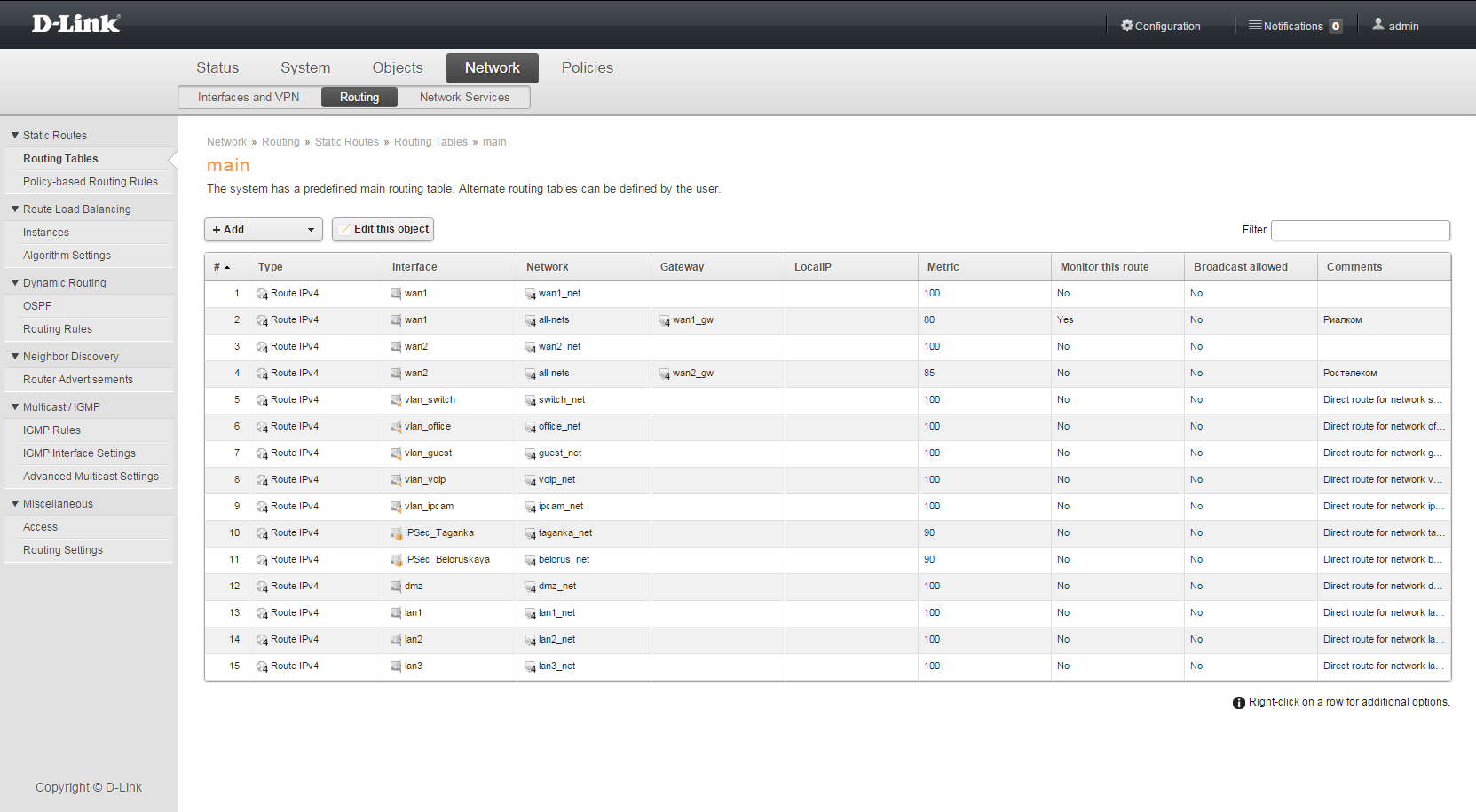

Вчера поздно вечером решил потестить, как будет система работать, если сделать основным маршрутом WAN2. Тупо в таблице маршрутизации выставил меньшее значение на маршруте через WAN2.
Началась какая-то жесть вообще! Потеря пакетов порядка 15-20% стабильно! При этом, отклики, что приходят - от 4 до 10мс, не более.. Вернул приоритет на WAN1 - ситуация стабилизировалась.. Я уже вообще ничего не понимаю :cry: :evil:

Таблицу маршрутизации прилагаю. Она очень простая.
