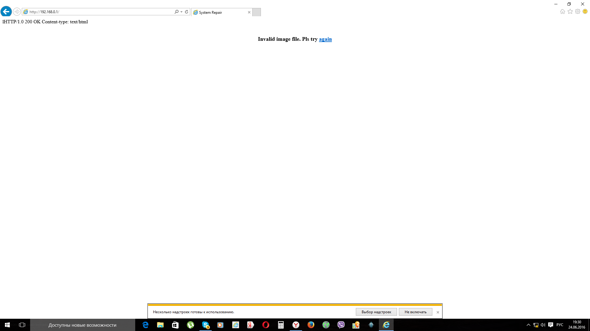

Добрый вечер. Помогите пожалуйста с прошивкой роутера. С аварийного режима. Все образа прошивок он видит как инвалид. До этого была установлена залоченая прошивка 1.0.4. С помощью аварийного режима ее я снес. А вот родную ни как не могу установить. Пробовал вот эту ( 20141017_1825_DIR_825AC_2.5.23_sdk-master ) , и вот эту ( 20151225_1826_DIR_825AC_2.5.35_sdk-master ) Скачивал с фтп сервера.
Комментарий к файлу: Вот что пишит в браузере. Тоже самое пишит и в других браузерах.
Кастомные ПО разрабатываемые под провайдеров могут идти с локом от перешива. В этом случае только сервисный центр поможет

Сервер провайдера не ответил на на 3 LCP-пакета, роутер посчитал, что соединение разорвалось и запустил переподключение. Попробуйте в настройках соеденения снять галку Keep Alive, посмотрите, сколько интернет проработает в таком случае.
