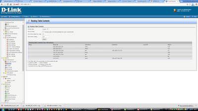

а правило вроде как отрабатывает
2016-01-27 10-56-20 Скриншот экрана.png [ 244.52 KiB | Просмотров: 5460 ]

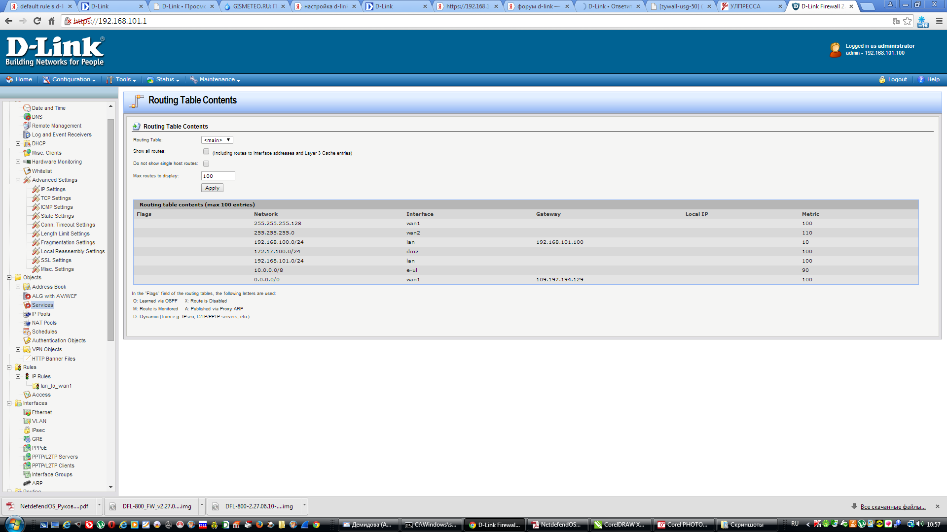

маршруты
2016-01-27 10-57-09 Скриншот экрана.png [ 190.88 KiB | Просмотров: 5460 ]
СообщениеДобавлено: Ср янв 27, 2016 11:05
То, что у вас ругань в логах на пинг - неудивительно, т.к. icmp не разрешен. Говорил же я делать сервис all-services.
Status-Routes хороший. Кроме того, что wan1net и wan2net совершенно левые, т.е. неверные. Как и все христиане, впрочем. Так что компания не самая плохая.
Но на нашу проблему это не влияет.
