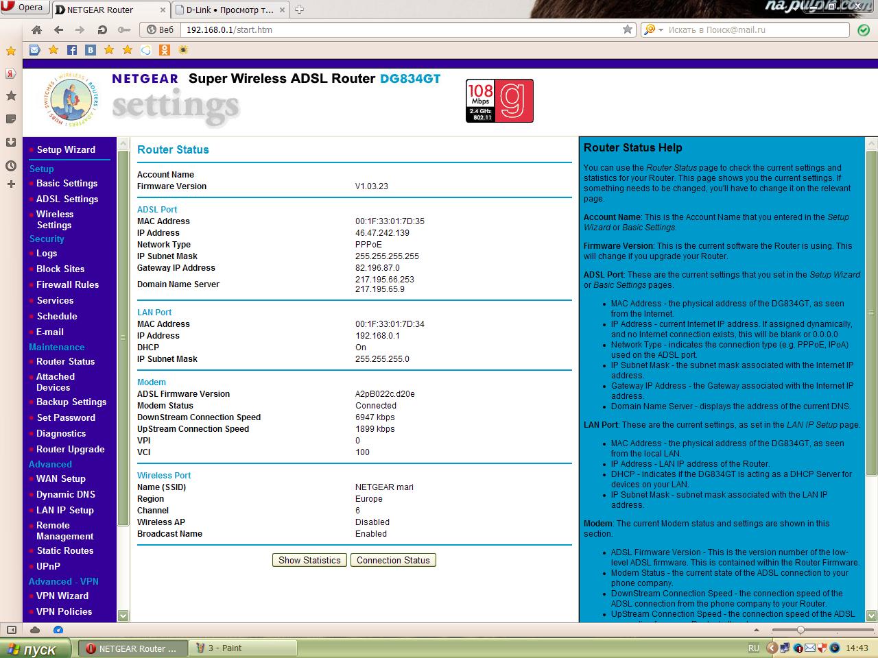

МаринаПух писал(а):
Вот фото изменения адреса длинка. Что ещё надо?
Самое начало: wan-соединение netgear.
 Заголовок сообщения: Re: Настройка роутера D-link DIR-806A/RU/A1A
СообщениеДобавлено: Ср апр 08, 2015 14:40

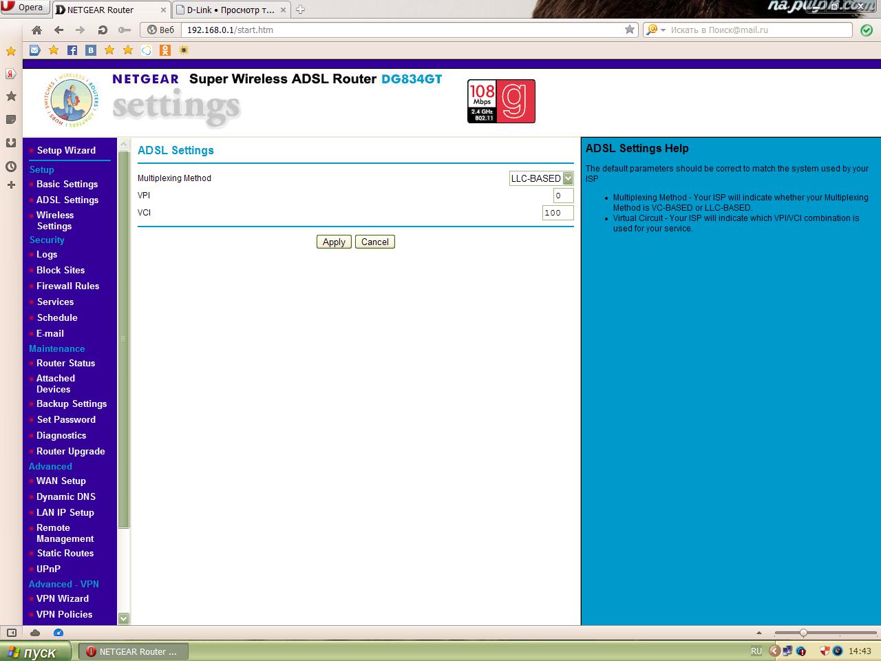

Еще покажите ""ADSL Settings" и "Router Status"
СообщениеДобавлено: Ср апр 08, 2015 14:43
Зарегистрирован: Вс апр 05, 2015 19:53
Сообщений: 42
Вот
Комментарий к файлу: Router Status
4.JPG [ 208.16 KiB | Просмотров: 3988 ]
Комментарий к файлу: ADSL Settings
3.JPG [ 115.56 KiB | Просмотров: 3988 ]

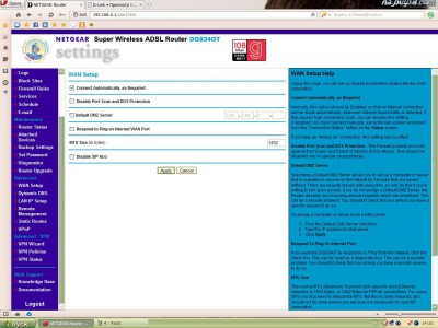

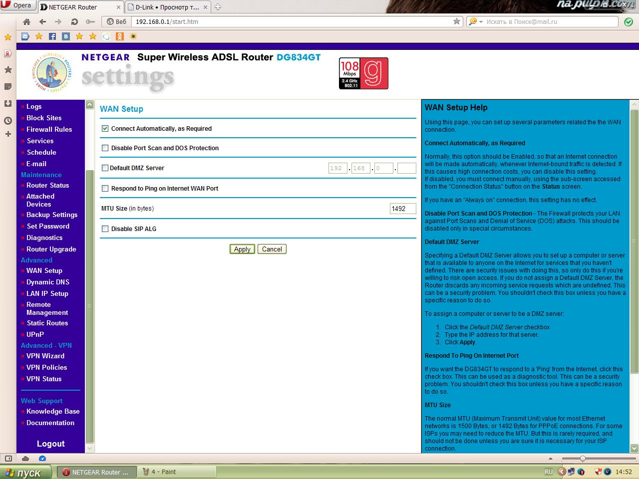

и WAN
СообщениеДобавлено: Ср апр 08, 2015 14:51
Сообщений: 42
и WAN
Комментарий к файлу: ван
5.JPG [ 186.53 KiB | Просмотров: 3987 ]

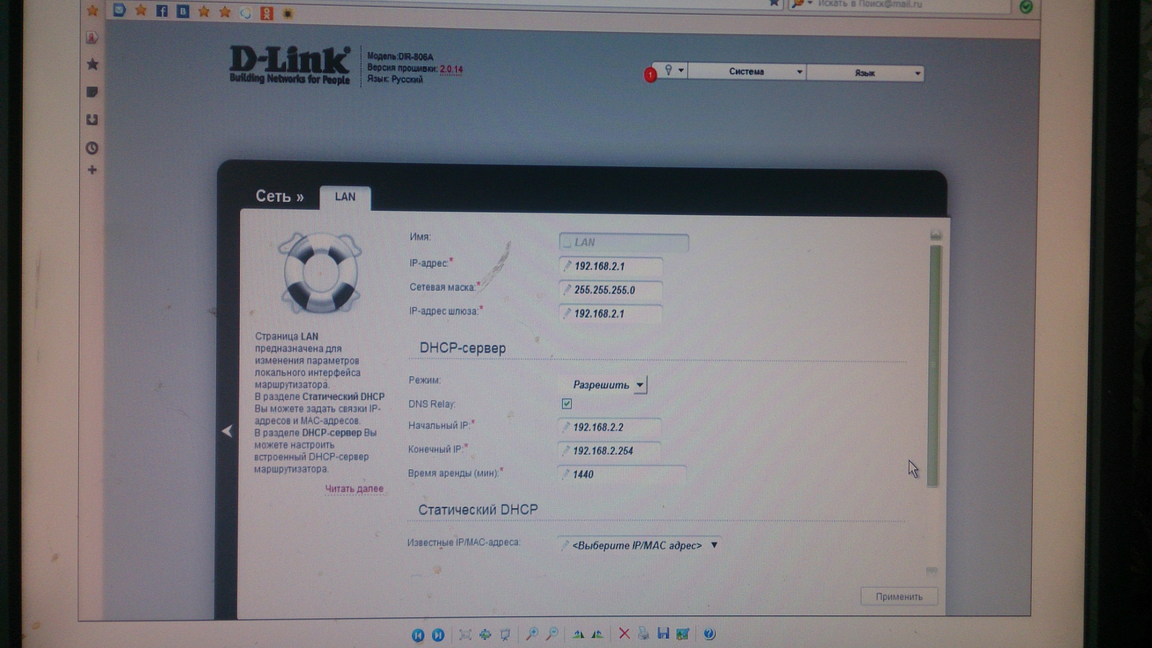

Есть 2 варианта:
1. Оставляем Нетгир в текущих настройках выключаем у него DHCP. На ДЛинке в настройка DHCP (см. скриншот) указываем раздачу адресов из сети 192.168.2.*** вместо 192.168.0.*** и настраиваем WiFi.
В результате изменений настроек меньше, но получаем двойной NAT, что не есть хорошо, но для Вас непринципаально. Плюс данного решения - в процессе всех практически настроек будет интернет, и мы будем на связи, как говорится.
2. Нетгир переводим в режим моста. Интернет далее пропадает до конца настроек. Настраиваем на ДЛинке PPoE (для этого надо найти бумажку с договором с провайдером), в настройка DHCP (см. скриншот) указываем раздачу адресов из сети 192.168.2.*** вместо 192.168.0.*** и настраиваем WiFi.
Как-то так.
Я сейчас ухожу на совещание и до завтра меня уже наверное не будет.
Возможно кто-то из коллег поможет дальше.

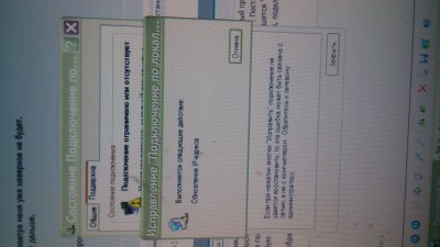

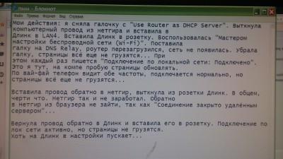

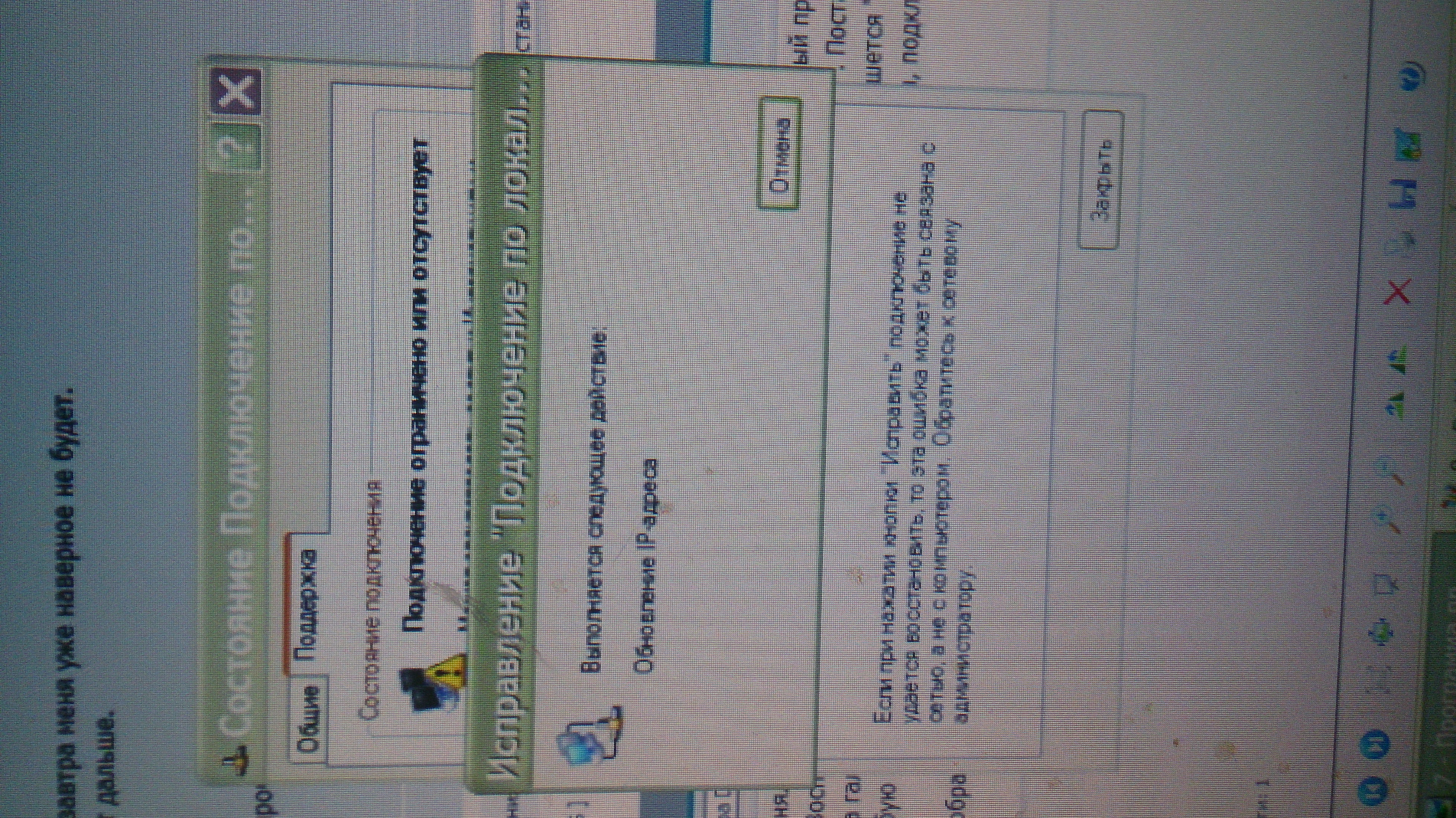

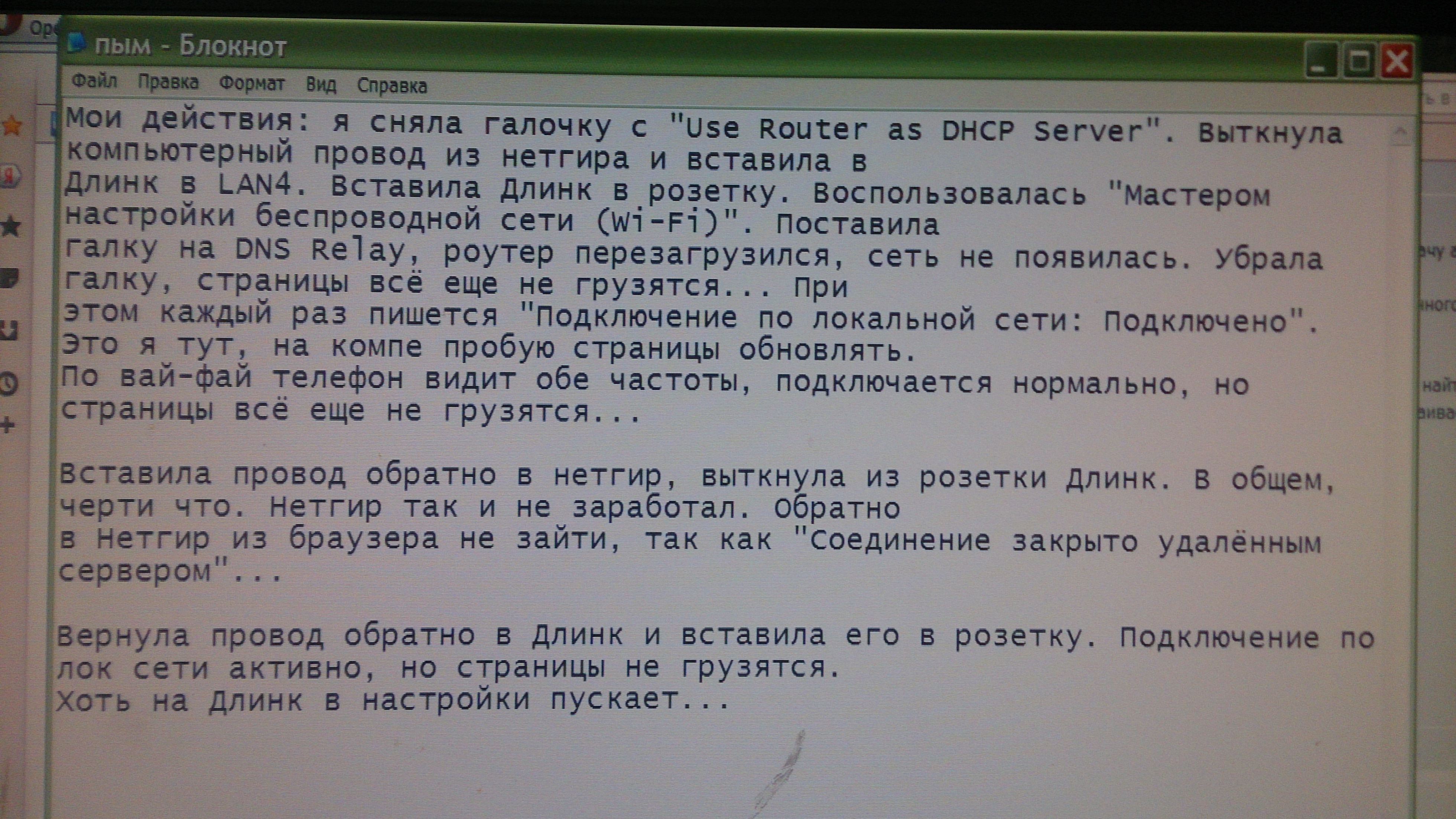

Извините, лень перепечатывать текст с компа, пошлю фотки через мобилку
Комментарий к файлу: После отключения длинка нетгир обратно работать не хочет.
DSC_0418.JPG [ 2.85 MiB | Просмотров: 3983 ]
Комментарий к файлу: Длинк сам всё поменял.
DSC_0416.JPG [ 2.12 MiB | Просмотров: 3983 ]
Комментарий к файлу: Моё сообщение
DSC_0415.JPG [ 2.33 MiB | Просмотров: 3983 ]

Давайте с начала. Т.е. совсем с начала.
1. Делаем сброс настроек у обоих роутеров. Обязательно. Таким образом мы гарантируем, что ничего не забыли включить/выключить.
2. Подключаем к компу сначала нетгир. На компе получение адреса - автомат.
3. Делаем настройку wan-соединения типа bridge (бридж), используя выданные провайдером VPI/VCI. Если уже есть какое-то соединение, - удаляем его.
4. Выключаем на нем wi-fi.
5. Меняем ip-адрес нетгира на, к примеру, 192.168.10.1. По идее роутер должен попросить перезагрузку, после которой комп получит адрес заново.
6. Вставляем провод провайдера в нетгир и смотрим в статусе: бридж должен быть поднят. Интернета в этот момент не будет, потому что pppoe-сессии нет.
7. Отключаем комп от нетгира и подключаем к длинку, к любому лан-порту. Комп должен поучить адрес.
8. В длинке настраиваем wan-соединения типа pppoe с выданными провайдером именем и паролем. Кроме имени и пароля ничего больше не вводим и не меняем.
9. Настраиваем wifi.
10. Не отключая компа от длинка, подключаем wan-порт длинка к любому лан-порту нетрига.
11. Смотрим в статусе длинка: соединение pppoe должно завестись и должен появиться интернет.
12. Вроде всё.
Пробуйте. Но только делайте по порядку. Пишите, если что-то не получится. ))
ps. К нетгиру больше никаких устройств, кроме длинка, не должно быть подключено.
СообщениеДобавлено: Ср апр 08, 2015 18:00
Тут я Вас ввел немного в заблуждение. Действительно, снимать галку DHCP не надо было. Мой косяк, виноват. Как только восстановим галку - все будет работать.
Как это сделать? - прописываем на компьютере в настройках проводного интерфейса адрес 192.168.0.2 и маску 255.255.255.0, подключаемся к нетгиру по его адресу 192.168.0.1 и ставим галку на DHCP. Сохраняем настройки.
Не забываем на компьютере в настройках проводного интерфейса поставить "автоматическое получение IP-адреса" и "автоматическое получение DNS".
Теперь подключаем провод к ДЛинку и должно наступить счастье! Цпляемся к ДЛинку по WiFi и снова счастье.
