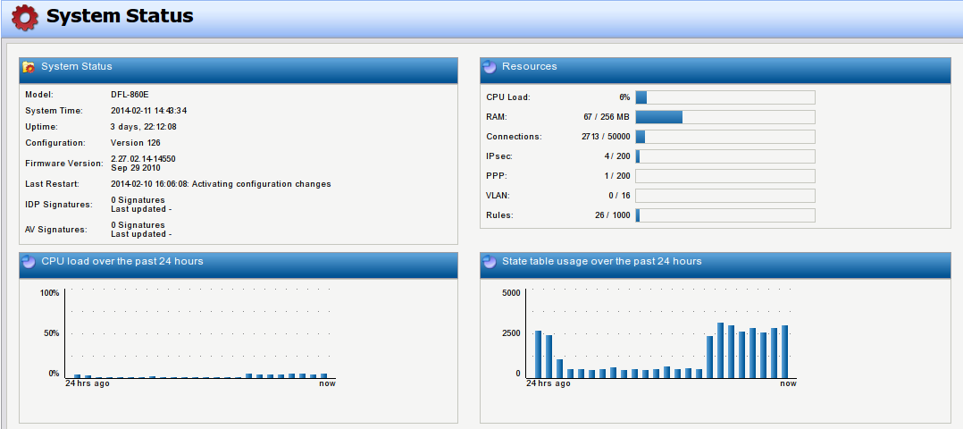

СообщениеДобавлено: Вт фев 11, 2014 15:10
Похоже на бред.
типа NATloopback перестает работать а все остальное на DFL работает?
Прошейте последнюю прошивку for WW. 2.27.07.01
Лечится ли проблема перезагрузкой?
Правила NAT loopback вунесите выше остальных папок и правил
Есть какие-то правила или шейпинг, работающие по расписанию?
У вас 860 или 860E ?
СообщениеДобавлено: Вт фев 11, 2014 15:24
Зарегистрирован: Пн сен 24, 2012 10:19
Сообщений: 76
вот информация:
info.png [ 47.71 KiB | Просмотров: 5177 ]
Правила NATloopback лежат выше всех в папке PortMapping которая выше всех остальных в правилах. Перезагрузка вопрос не решает, при обновлении на последнюю прошивку конфиги останутся или сбросятся ?
СообщениеДобавлено: Вт фев 11, 2014 15:36
Прошейте 2.40.04.08 for WW или новее, если есть. Конфиг сохранится, но забекапиться все равно надо.
