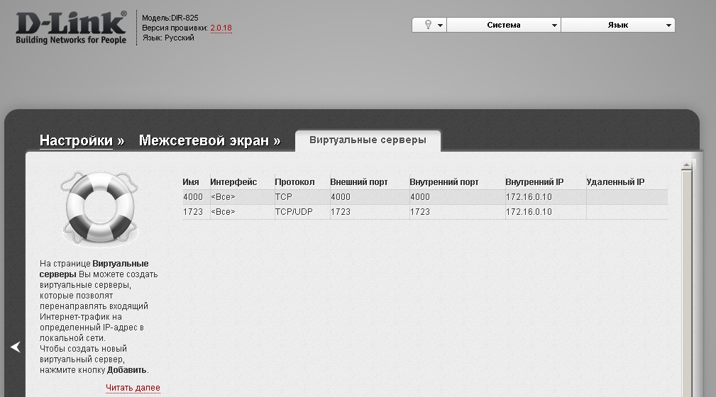

добрый день.
не работает проброс портов для PPTP. другие порты, к примеру 4000 использую для RDP, все ок.
см. скрин.
1723.jpg [ 132.33 KiB | Просмотров: 4921 ]
