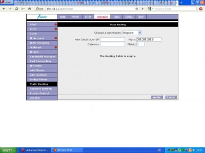

LLO писал(а):
Я достал свой старый ADSL-модем ASUS, у него настройки один в один с Акорпом. Единственное отличие, которое я нашел - это на вкладке Setup>>>Lan configuration. Там в правом углу на скриншоте список сервисов, у меня Static Routing горит синим, а не красным.
У меня в LAN-e модема вообще индикатор не горит (вообще индикатор отсутствует). А таблица Static Routing пустая
StaticRouting.jpg [ 199.6 KiB | Просмотров: 3440 ]
