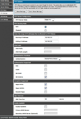

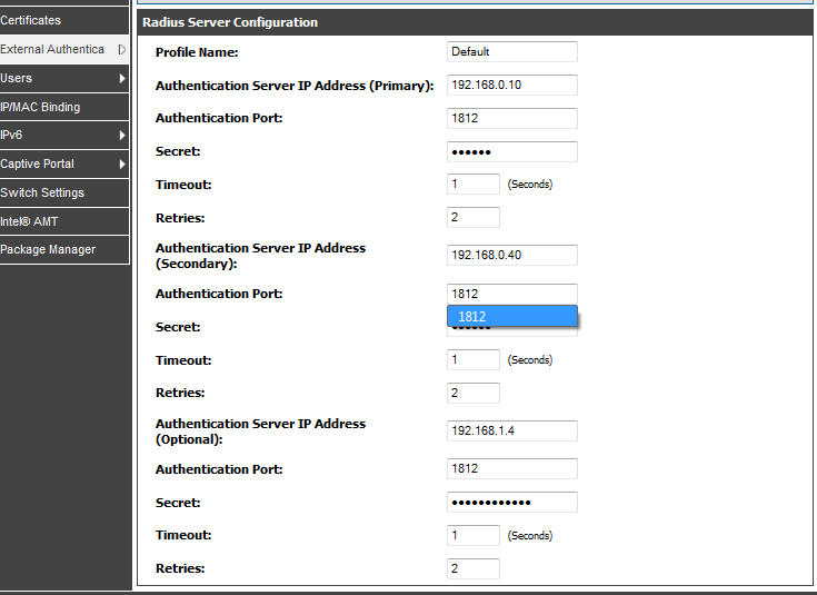

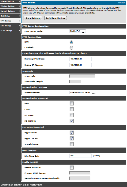

Нашел я в этой железке, есть Сервер PPtP, подключиться удаленно получилось, но с пользователями забитыми в сам роутер. А вот через радиус сервер, или как то через АD не получается. Не кто не сталкивался с этим? И вот не пойму не правильно что то настраиваю на серваке, или же в маршрутизаторе... Порты на брандмаузере разрешил 1812, и 1813, 1645, 1646.
radius.png [ 21.78 KiB | Просмотров: 1901 ]
PPtP.png [ 19.29 KiB | Просмотров: 1901 ]
