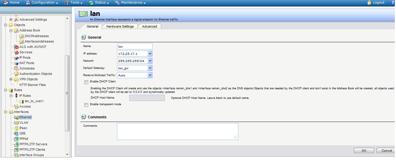

вот скрин лана
10.jpg [ 143.54 KiB | Просмотров: 2818 ]

см пост выше

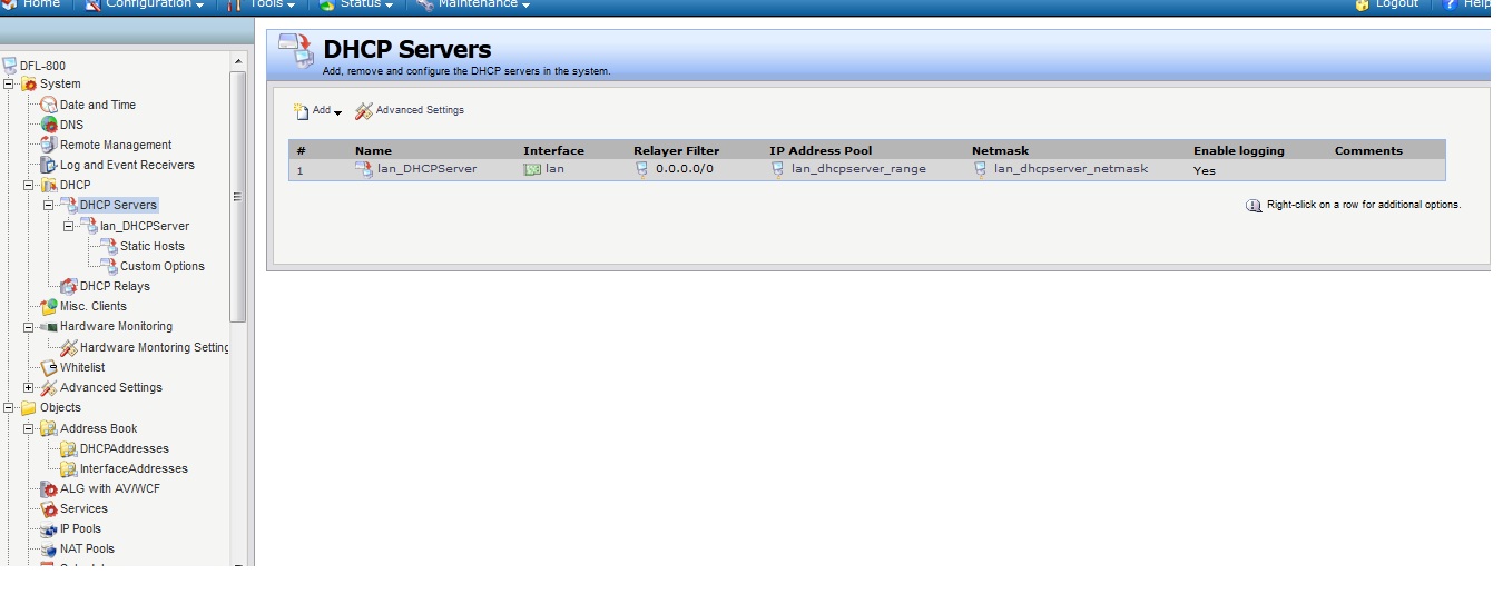

и дайте еще скрин System -> DHCP -> DHCP Servers

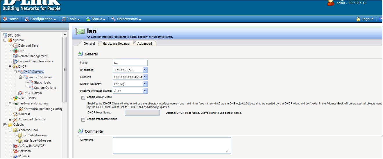

скрины
12.jpg [ 150.97 KiB | Просмотров: 2815 ]
11.jpg [ 114.33 KiB | Просмотров: 2815 ]

после принятия этих настроек браузер пересылает на 172.25.17.1, хотя дфл попрежнему работает по 192,168,1,1 и только

дхцп сервер всетаки оставить или удалить вообще? раз уж начали делать по статике. мту 1400, метрика пока на 100
