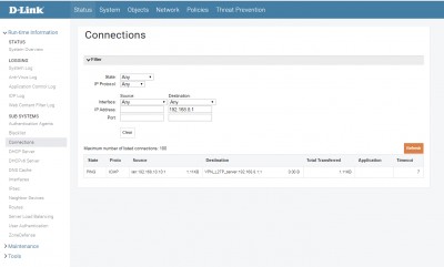

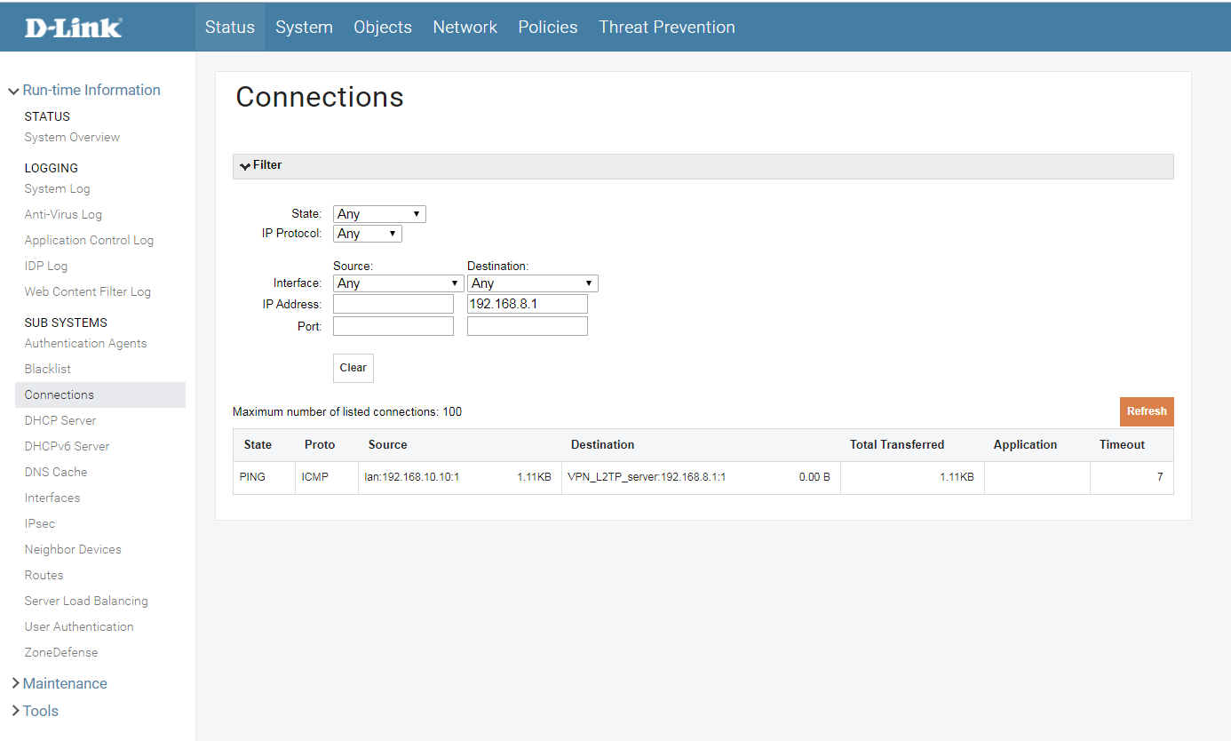

Из сети 192.168.10.0/24 запустите пинг до 192.168.8.1.
Что на DFL показывает Status\Connections при выборе Destination=192.168.8.1 ?

Не знаю правильно ли сделал, если не так, то пожалуйста поправьте...
2019-11-24_070826.jpg [ 281.47 KiB | Просмотров: 4016 ]
2019-11-24_062355.jpg [ 272.69 KiB | Просмотров: 4019 ]

Это говорит о том, что пакеты в сторону свистка уходят в тоннель, на стороне DFL все в порядке.

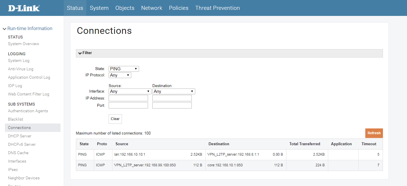

Покажите правила на тоннель л2тп на дфлке.

Зарегистрирован: Пт июл 06, 2012 18:05
Сообщений: 41
Вот такие, может не совсем корректные, но всё работает.
