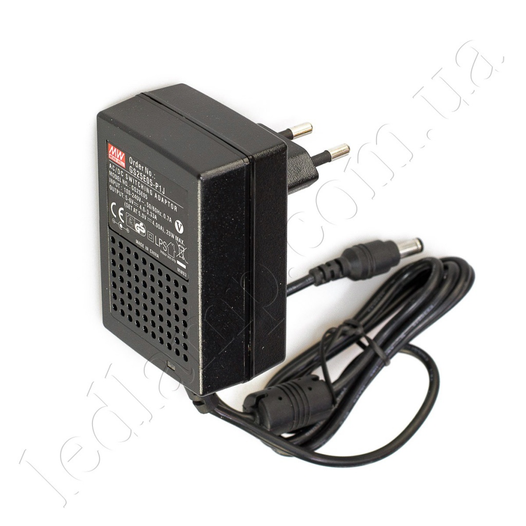

Кстати, вопрос пользователям блока питания Mean Well GS25E05-P1J (ES25E05-P1J) c линейкой DFL.
Как долго работают и насколько хорошо?
Сам я примерно с месяц назад, в очередной раз столкнувшись с вылетом родных (новых и ремонтированных) БП от DFL, заменил их все на Mean Well GS25E05-P1J (5V, 4A). Выглядят добротно, фичи по спецификации радуют. Что приятно, есть светодиодный индикатор питания. Мало греется. Кстати, этот БП из семейства 25-ти ваттных блоков питания и классифицируется как 20-ти ваттный, как я понимаю, только из-за предельного тока в 4 ампера.
Покупал через http://www.electronshik.ru/.
Единственный усмотренный мной недостаток - он негабаритный и плохо вписывается в блоки розеток как стоечные, так и обычные.

YuriAM писал(а):
Кстати, вопрос пользователям Mean Well GS25E05-P1J (ES25E05-P1J) c линейкой DFL.
Как долго работают и насколько хорошо?.
С того момента еще работают. Не греются. Отказов не наблюдалось.
