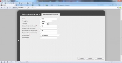

Только что проверенно: Стоило убрать виртуальный сервер по порту 80 - доступ из Интернет до роутера стал невозможен. В принципе следовало ожидать - есть специальная настройка в роутере для удаленного администрирования через WEB.
В целом следует - вышеизложенное - работает 100% (конечно, если все остальное у Вас настроено правильно! :)

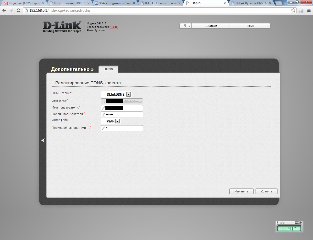

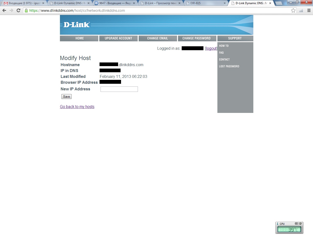

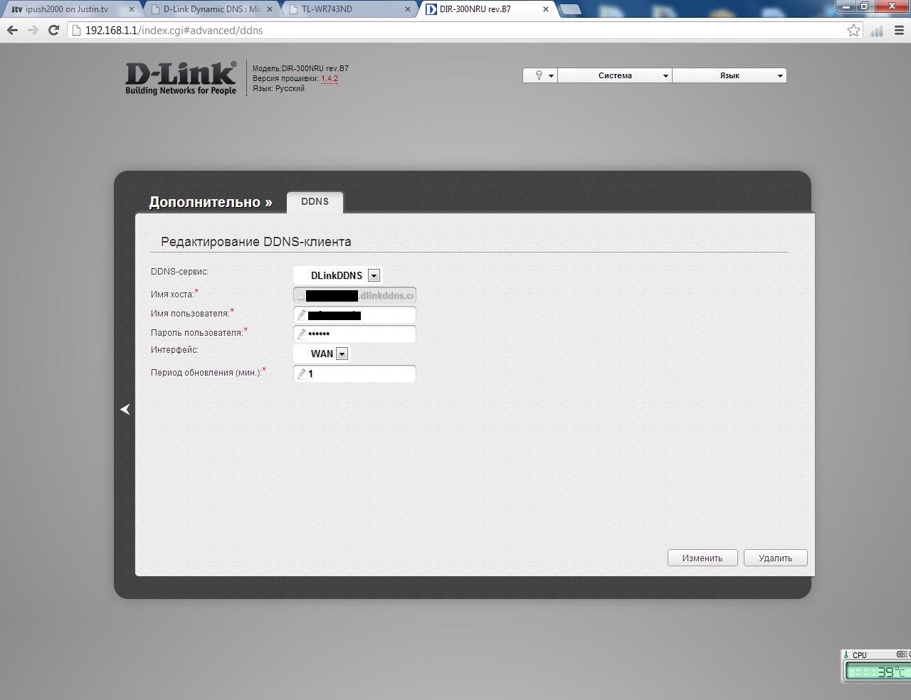

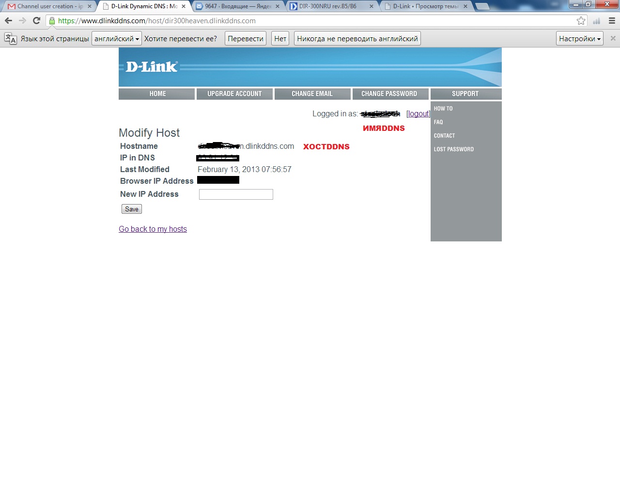

DIR 300 NRU ver B6, прошивка последняя - 1.4.4
Настройки DDNS и прочее на скриншотах. Не работает.
Вообще, кто либо из сотрудников DLINK могут мне помочь заставить этот ср..й сервис работать? Пока на 5-ти роутерах DLINK сервис завелся только 1 роутере!

dlinkuser2000 писал(а):
DIR 615, REV K2, прошивка 1.0.10 - последняя. DDNS не работает. Ввожу логин, пароль, имя хоста. Не работает. IP не меняет
Картинки настроек

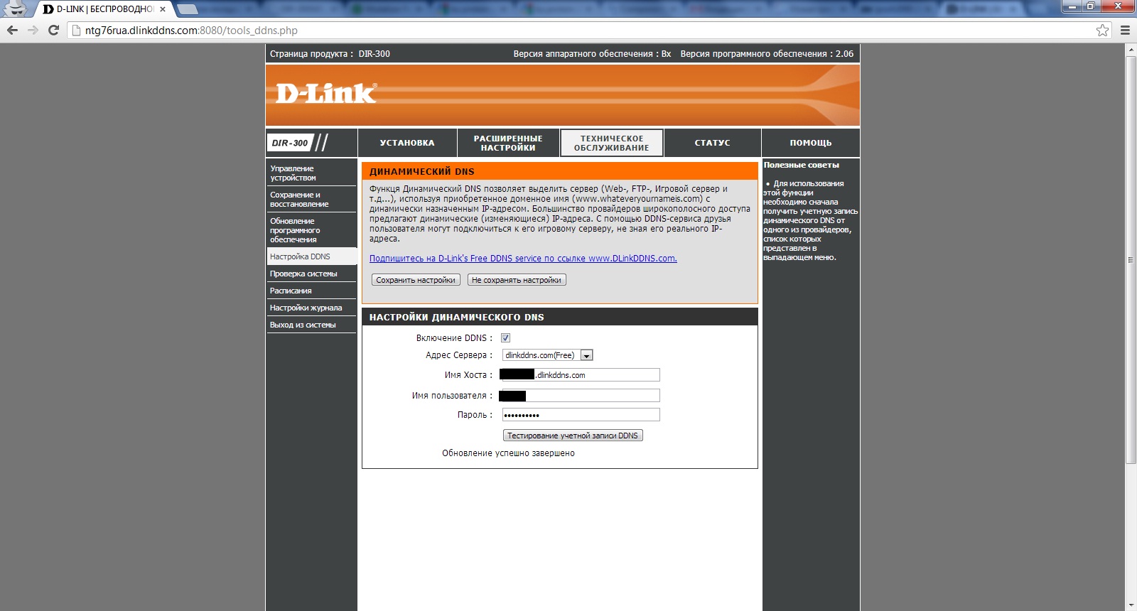

DIR 300 rev B3, прошивка 2.06 последняя. Для DDNS есть отдельный модуль настройки. Там есть проверка. Запустить удалось. Сделал тоже самое, что и постом выше
Работает. IP меняет
Скриншот:
DIR300.jpg [ 215.08 KiB | Просмотров: 16634 ]

Ну что, чуда не случилось. DIR 300 NRU rev B7. DlinkDDNS не работает.
Экспериментировать дальше и покупать другие модели роутеров DLINK уже неинтересно. Для себя я сделал выбор - TL-WR743ND.
Возможно, вернемся к этому вопросу попозже, после обновления прошивок.

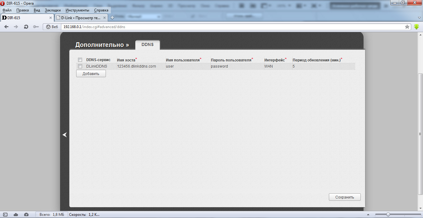

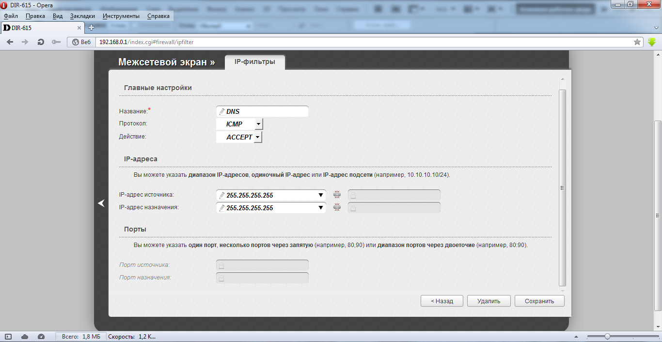

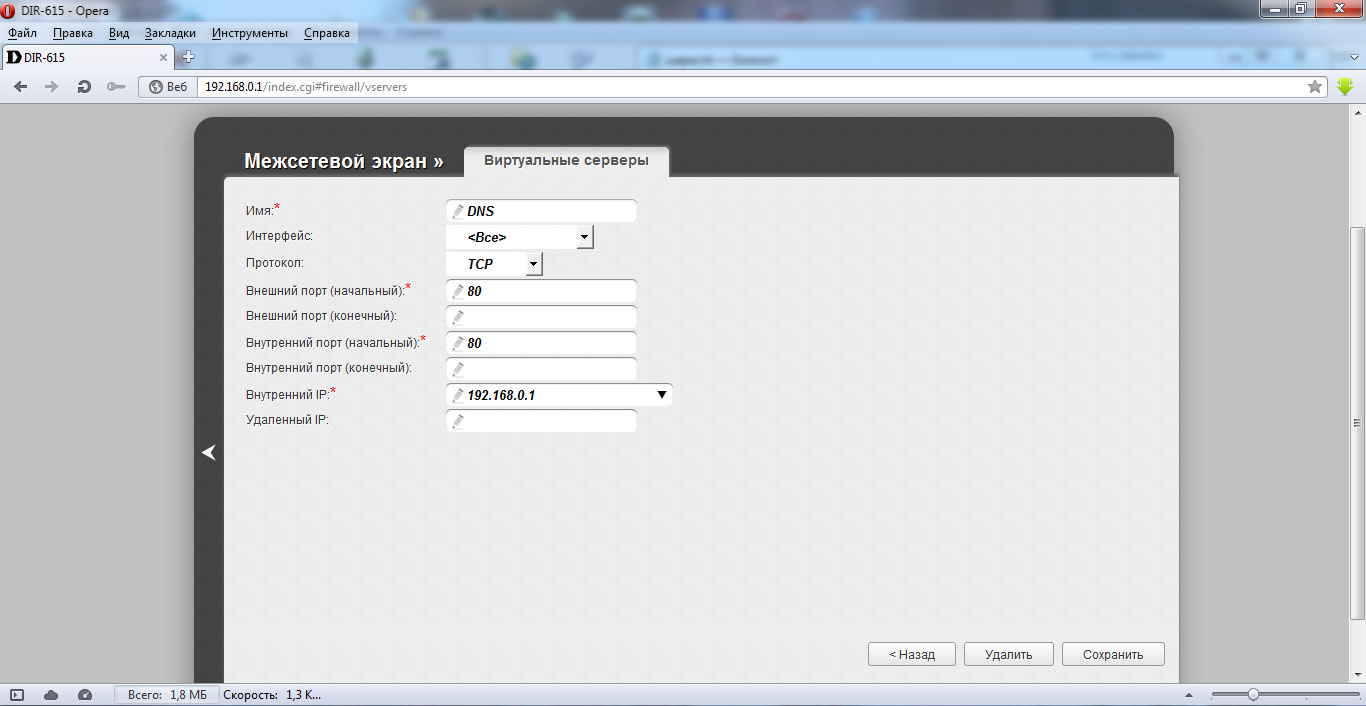

у меня все заработало сразу же на DIR-615 rev M с последней прошивкой 1.0.9
только я не понял зачем в в IP-фильтры нужно было писать именно 255.255.255.255/32 ? для чего ужно это /32 ? у меня без него вроде работает из внешней сети
