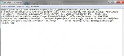

Машинка завелась, все заработало, пере прошилось, после того, когда вернул файл LICENSE.LIC из образа обратно,
заменив свой испорченный.
Теперь не знаю, что делать. Я его восстановил с диска программой R-Studio, он оказался поврежден. :(
Все устройства одной модели DFL имеют одинаковое содержимое Флеш-диска за одним исключением. У каждого экземпляра DFL свой уникальный файл LICENSE.LIC с зашифрованным ключом, привязанным к MAC адресам интерфейсов. Восстановить содержимое этого файла самостоятельно, без обращения в сервис-центр, невозможно.
Полная ж…. Что можно предпринять?

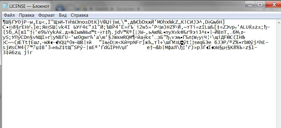

файл Licence.lic имеет обычный, нормально читаемый, текстовый вид.
LICENSE_TYPE:FIREWALL
REGISTRATION_KEY:3087-2944-3709-1286
MODEL:DFL-210
REGISTRATION_DATE:2006-10-17 12:18:23
LAST_MODIFIED:2006-10-17 12:18:23
MAC_ADDRESS:00-19-5B-41-34-0С
ISSUED_DATE:2006-10-17 12:18:23
UPGRADES_VALID_UNTIL:2009-05-07 00:00:00.000
OEM_ID:2
Sign:29D167194E79FFBAC4F6416FAB289B35F4A1C4566E9806FA8B401438D082F18701A658EF838A12AFCB17A49A8470B23908FD0CE7FB1A234007D972A6D7DAF5D8940D87253C1A5A0AB902B71EB3ACCB713F6DB6C12066AC96EF81F2FD6366B447058BAC196F115C2C33DFA7E870B79F39258A4FDD2A265E8C85D425A65FA307F4
Ваш, как нетрудно видеть, испорчен. Вариант только один - платный ремонт в сервис центре.
