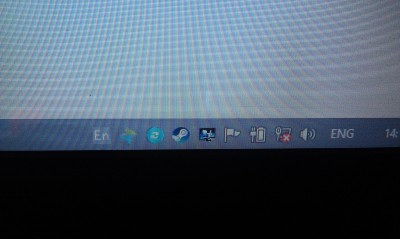

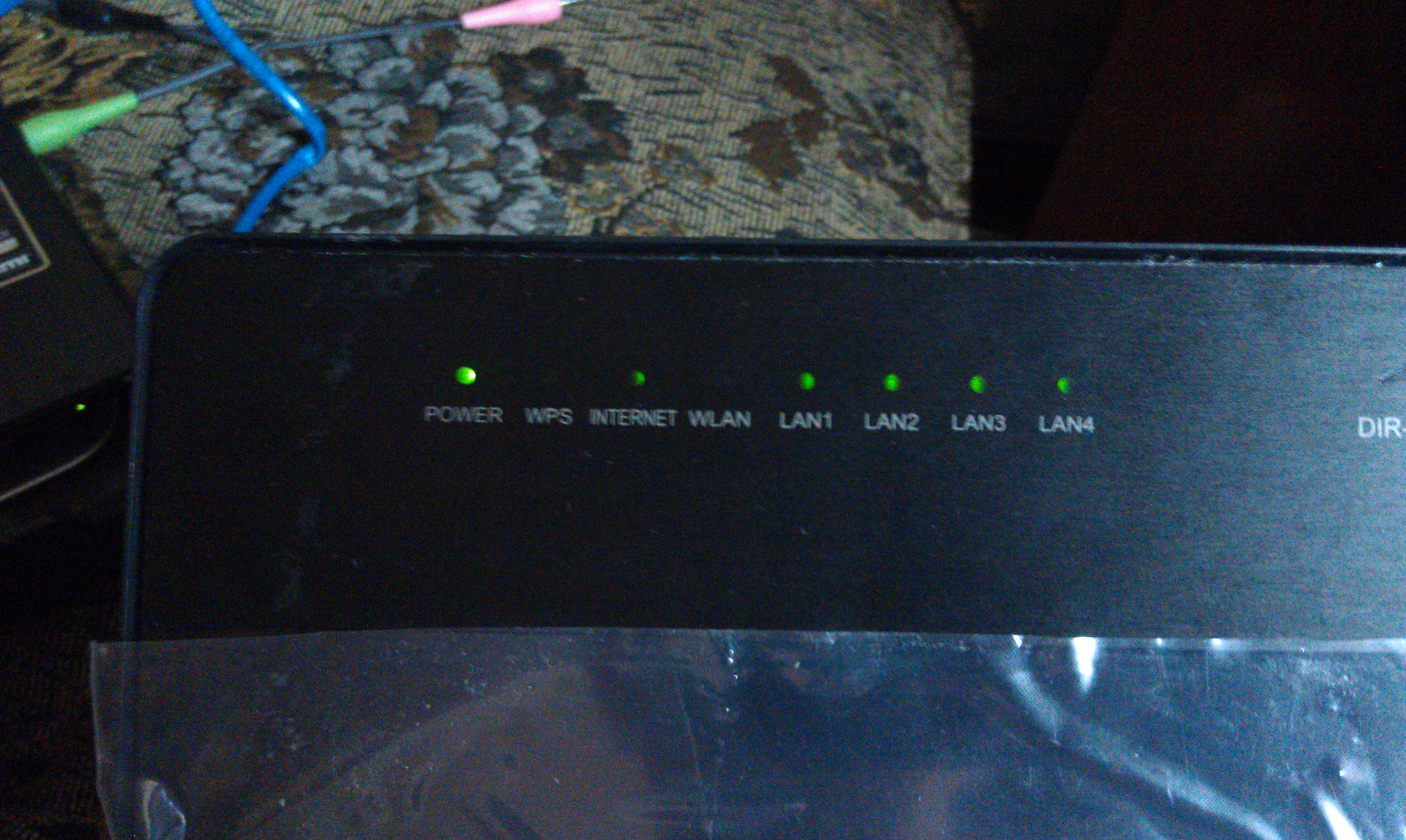

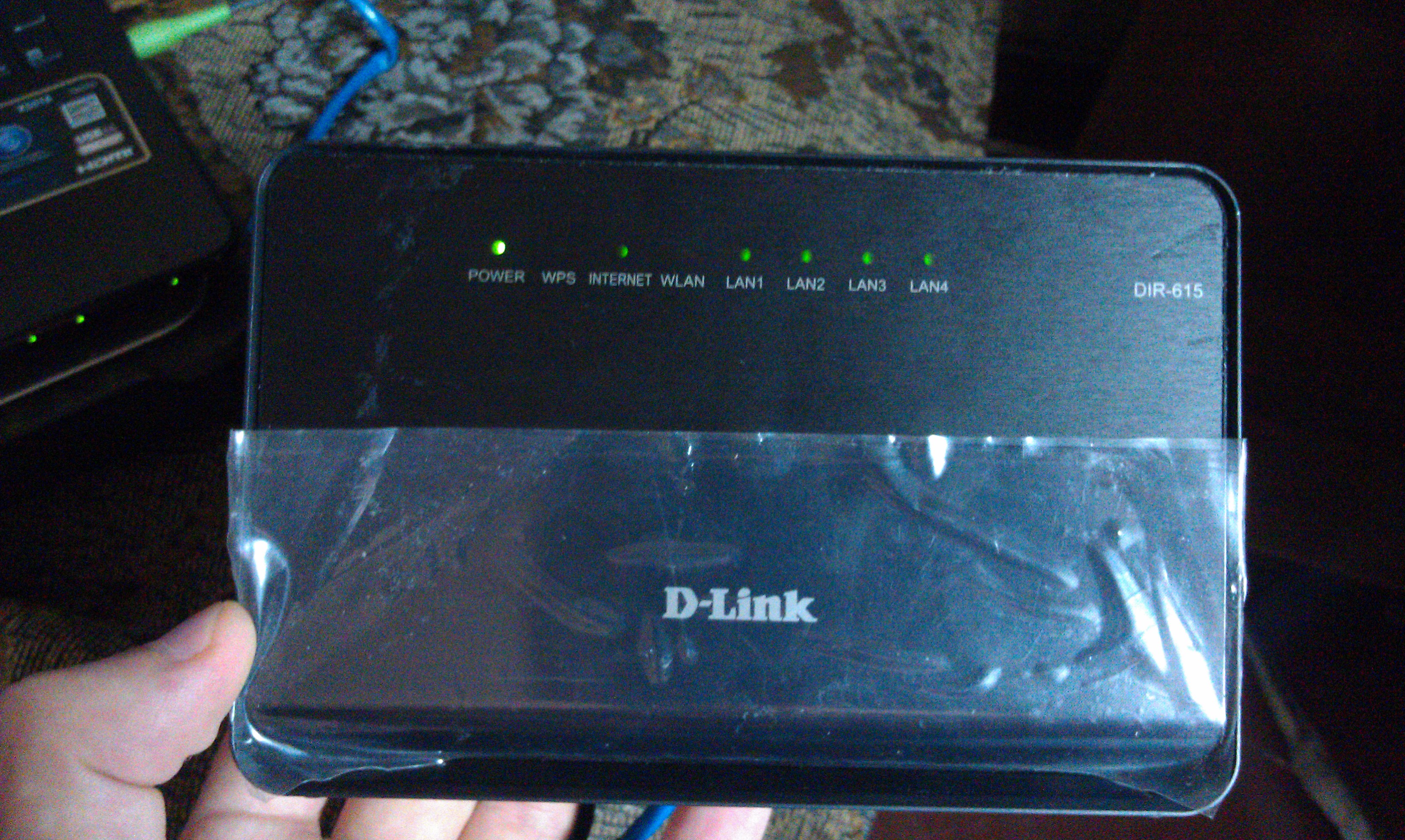

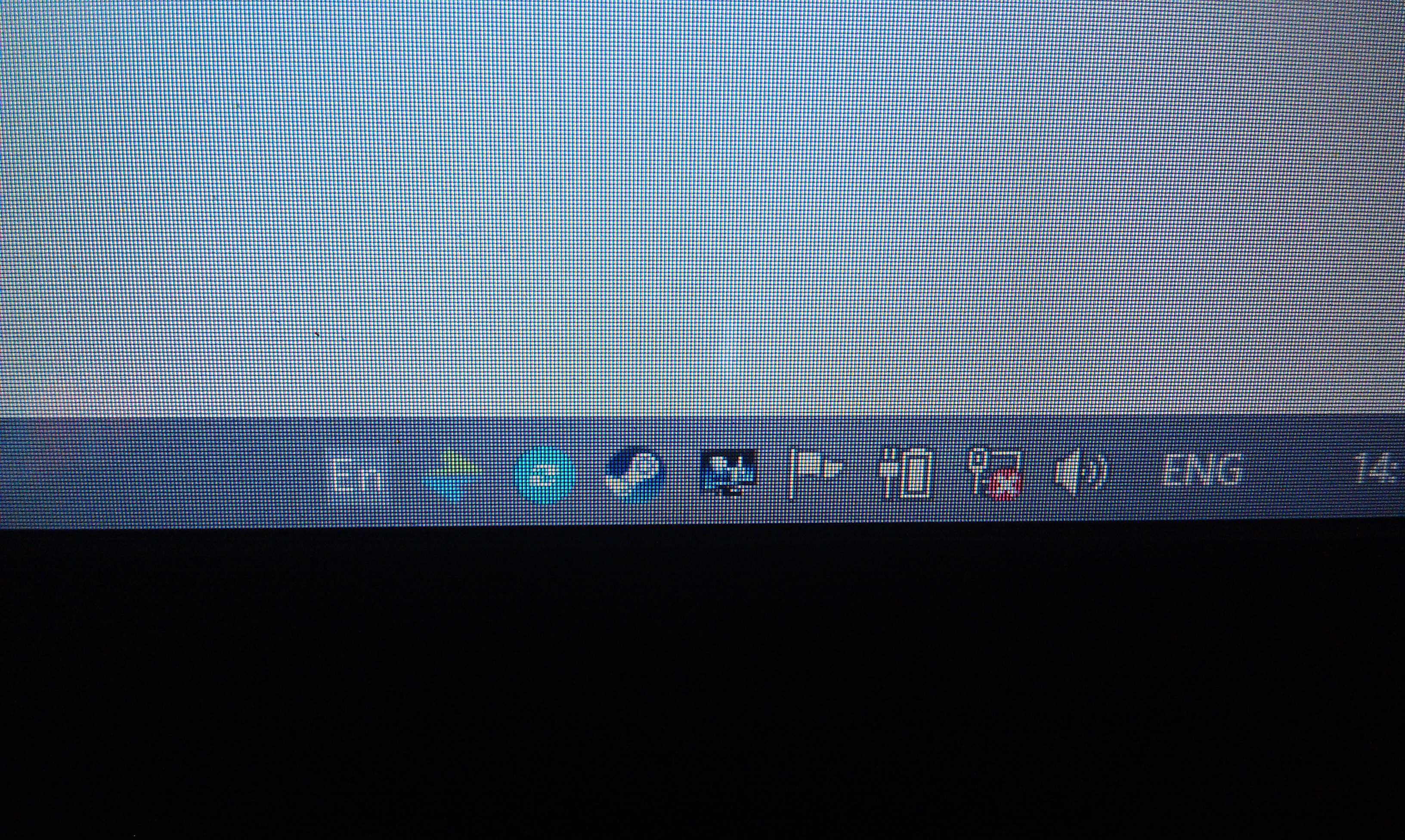

Добрый день
у меня проблема
не могу законектится к роутеру
я пытался ребутнуть
пытался запустить режим востановления
без успешно
IMAG0555.jpg [ 2.74 MiB | Просмотров: 14341 ]
IMAG0554.jpg [ 1.96 MiB | Просмотров: 14341 ]
IMAG0553.jpg [ 2.01 MiB | Просмотров: 14341 ]

elit13 писал(а):
Добрый день
у меня проблема
я пытался ребутнуть
без успешно
Не перегревается в шубе то?
Вот так выглядит DIR-615 K1 - http://www.dlink.ru/ru/products/5/1665.html - по крайней мере у меня...
Или прошивка меняет и имидж?! :)
А может прошивку не ту поставили? Может стоит сбросить до заводских и заново настроить? А может настройки слетели? А может коннект по проводу осуществить? Может сброс по питанию сделать? Может..., да кто его знает, всяко может быть!

elit13 писал(а):
Можете что нить посоветовать кроме как выкинуть?
Так вроде уже:
- это не DIR-615 K1 как мне кажется, уточните модель и перейдите в соответствующую тему (изучите);
- подключите роутер по кабелю и повторите попытку;
- нажмите Reset...;
- выключите, подождите и снова включите по питанию;
- уточните как входить в аварийный режим, может не так делаете;
- смените браузер...
Аварийный режим - viewtopic.php?f=3&t=153308&start=2370#p878729
Инструкция - ftp://ftp.dlink.ru/pub/Router/DIR-615/D ... n/RevK/K1/

elit13 писал(а):
Добрый день
у меня проблема
я пытался ребутнуть
без успешно
Отключите питание, зажмите ресет, включите питание и держите ресет 4 секунды. Должен сброситься.
Если не помогло - скорее всего СЦ. Без консоли трудно понять, что с ним.

Alexey Vitko писал(а):
Не помого
Есть вероятность что нажали ресет и выключили питание
Такое можно востановить?

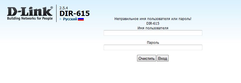

Обновил прошивку до 2.5.4. Не могу зайти на роутер. Пишет что не правильно введены имя пользователя и пароль. Сброс к заводским установкам пробовал. с новым паролем все равно не пускает. Но теперь надписи о неправильном логине и пароле нет, а снова просит по новой ввода их.
Разобрался !!!!!!!!!!!!!
Опера у меня тупо страничку не обновляла. Надо было просто нажать F5.

Такая вот проблема наблюдается при входе на web-интерфейс. При вводе логина и пароля ничего не происходит. Логин и пароль ввожу правильные. Проблема решается очисткой кэша браузера (firefox)
Снимок.JPG [ 25.25 KiB | Просмотров: 13941 ]
