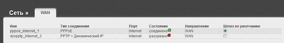

В общем добил я dual access, методом проб и ошибок и с помощью Alexey Vitko который навел на мысль.
Может кому будет полезно.
Прошивка 1.4.1
Настроил Соединение Dinamic IP + PPoE и прописал статичесике маршруты для локальной сети но не заработало.
Затем добавил к этому всему PPTP+Dinamic IP и о чудо, заработало! Может тут есть и другая причина внезапной работоспособности dual access но других настроек я не делал.
dualaccesswan.JPG [ 28.71 KiB | Просмотров: 8119 ]
dualaccess.JPG [ 44.88 KiB | Просмотров: 8119 ]
СообщениеДобавлено: Ср апр 24, 2013 17:15
Сообщений: 2921
Откуда: D-Link, Ryazan
statistua, у вас получается та же модель, что и просто созданные PPPoE и Динамический IP (о которых я писал в письме). Создание PPTP здесь ничего не решает. Лучше покажите скриншот настроек маршрутизации и ее же в разделе Статус.
Кстати, на сайте вашего провайдера я не заметил требования о маршрутизации...

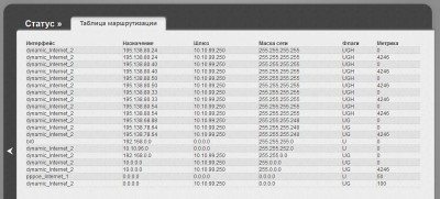

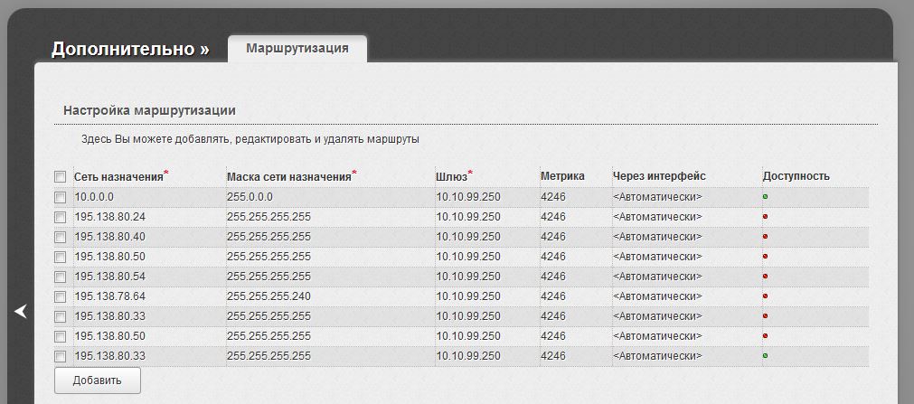

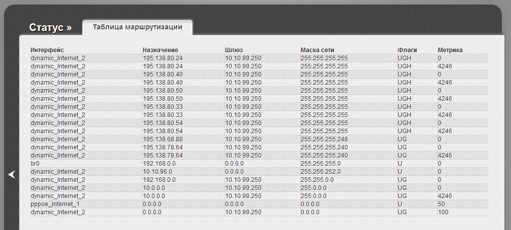

СообщениеДобавлено: Сб апр 27, 2013 11:04
Зарегистрирован: Вс апр 21, 2013 20:20
Действительно, вы правы. Удалил PPTP и настроил Динамический IP (собственно и настраивать нечего, только выбрать из списка и сохранить) но раньше не работало.
По поводу маршрутизации..... Я в теории не силен но она нужна так как провайдер поддерживает внутреннюю сеть с IPTV, ретреккером и прочими полезностями, есть отдельный топик по маршрутизации на форуме провайдера http://forum.tenet.ua/showthread.php?t=231
marshroot.JPG [ 112.87 KiB | Просмотров: 8072 ]
marshroot2.JPG [ 87.59 KiB | Просмотров: 8072 ]
СообщениеДобавлено: Пн апр 29, 2013 10:45
Сообщений: 2921
statistua, исходя из ссылки http://forum.tenet.ua/showthread.php?t=231 требуются совсем другие маршруты, точнее, через другие шлюзы и сдругой метрикой.
Полезные настройки
СообщениеДобавлено: Вт апр 30, 2013 22:10
Там пример 3-х летней давности.
Список маршрутов выполнил через команду route print (cmd)(кабелем напрямую, а не через роутер) и у меня они там такие как на фото.
