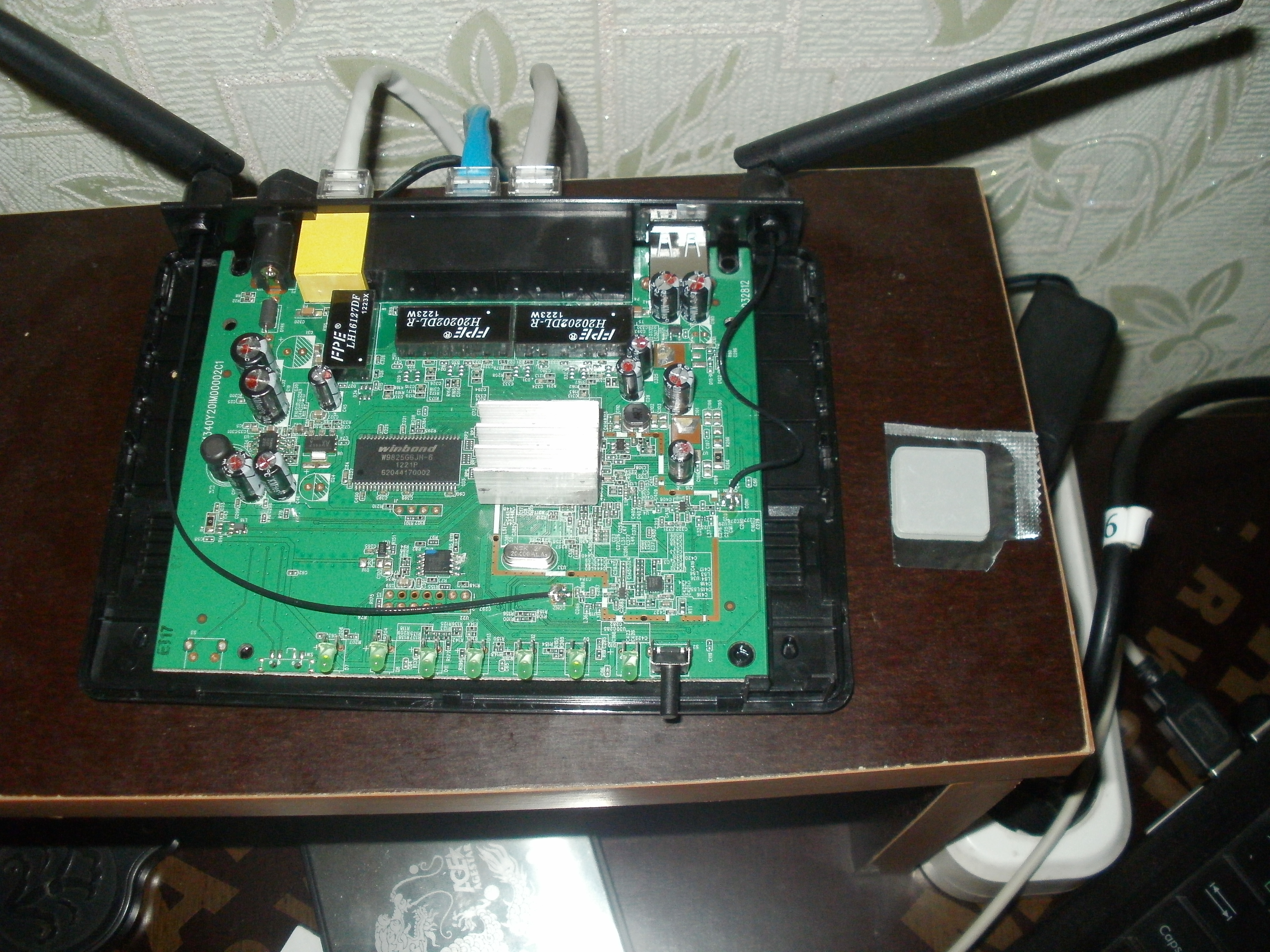

А радиатор я давно поменял.
Тот что был на нём приклеил к памяти (она не греется сильно, но на всякий прилепил).
dlink620_1.jpg [ 3.38 MiB | Просмотров: 9116 ]
