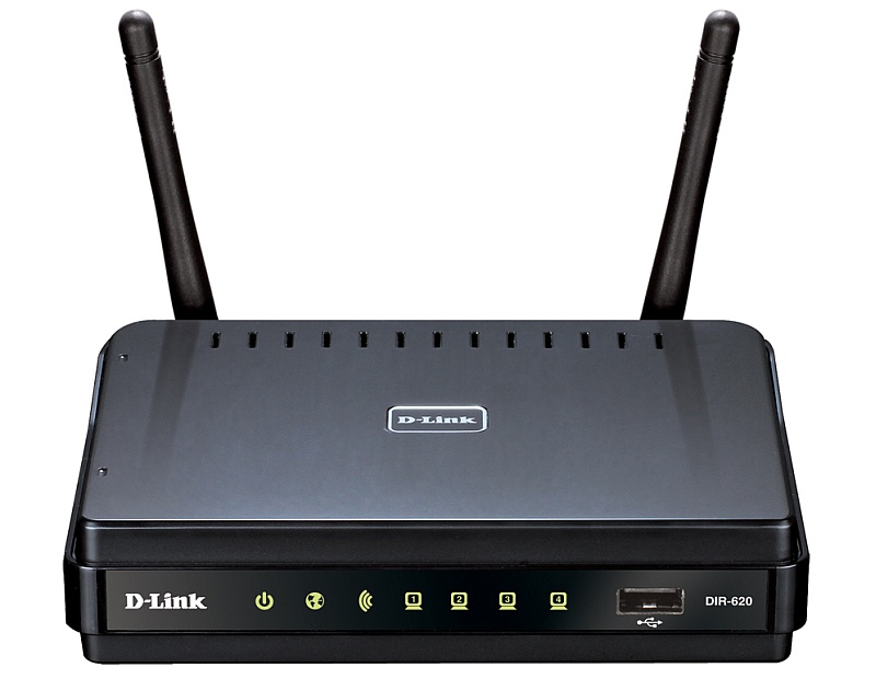

Не понял сейчас в папке ftp://ftp.dlink.ru/pub/Router/DIR-620/Firmware/RevA1/ лежат прошивки не для нашего роутера?
http://www.konaman.ru/sites/default/fil ... 5B1%5D.jpg вот такой вот роутер, всегда в этой папке на наше железо лежали прошивки. Я еще обратил внимание что нет папки со старыми прошивками, кто-то явно напутал когда заливал их туда, если ревизия роутера 620А А1 то папку отдельно для него нужно создавать а не заменять старую модель новой. Вводите пользователей в заблуждение.

Поясню еще раз:
Прошивки для старого DIR-620 ревизии A1 находятся здесь - ftp://ftp.dlink.ru/pub/Router/DIR-620/Firmware/RevA/
Прошивки для нового DIR-620A/A1 находятся здесь - ftp://ftp.dlink.ru/pub/Router/DIR-620/Firmware/RevA1/

Путаница будет однозначно. На наше железо официально еще не вышла получается прошивка 2.5.Х ?

Пока нет. Путаница есть, скоро сделаем раздел с загрузками с веб-интерфейсом, а доступ на ftp закроем, во избежание путаницы.

Скачал файл для обновления с другой папки:
20120723_1636_DIR_620_1.4.0_sdk-0.7.bin
попытался обновить, но всё заканчивается также, как на картинке, которую я разместил на предыдущей странице.
Остается:
Версия прошивки: 1.4.0
Время сборки: Mon Jul 23 16:49:59 MSK 2012
Как еще можно обновить?

Так у вас уже стоит последняя версия прошивки для вашего роутера. Вы обновляете прошивку на ту же, что у вас стоит.
