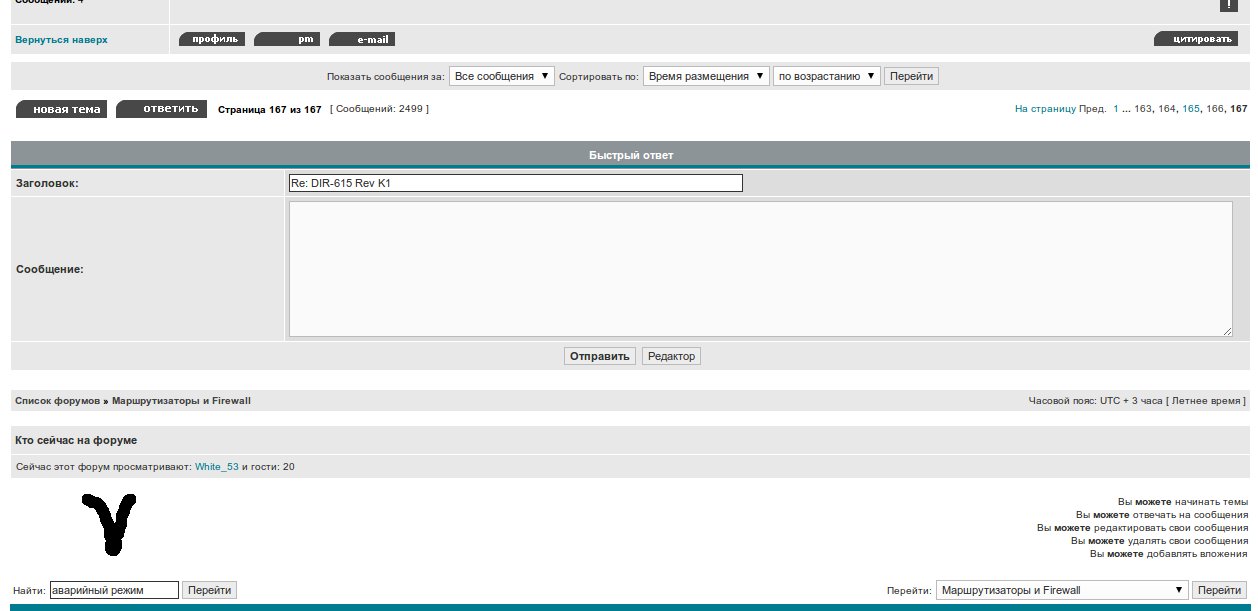

После обновления прошивки до 2.0.11 не могу вернуться на старую.Пишет что некорректная прошивка(прошивку качал отсюда ftp://ftp.dlink.ru/pub/Router/DIR-615/F ... vK/K1/Old/ ) пробовал разные версии прошивок,кроме её самой 2.0.11 никакие неставяться! Помогите пожалуйста.
В нижней части этой страницы есть - "найти". Введите в окно текст "аварийный режим". Нажмите - "Перейти".
Поиск.jpg [ 68.07 KiB | Просмотров: 9778 ]
Высветятся все сообщения об использовании "Аварийного режима". Внимательно прочитайте, продумайте свои действия, и в путь.
Данный режим позволяет загрузить любую прошивку...
Всегда помните что действуете на свой страх и риск. На улице должно быть солнечно и ничто не должно угрожать броском напряжения! :lol:
