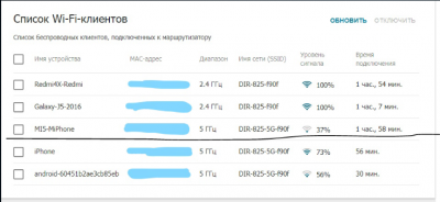

Добрый день!
Подскажите пожалуйста.
Снимок.PNG [ 146.31 KiB | Просмотров: 8633 ]
Клиент отмеченный на скриншоте, ушел 20 минут назад, но роутер еще держит его у себя в памяти.
Так же не работает кнопка отключить на клиентах 5ГГц.
2,4 ГГц кикает, а на 5 нет.
В чем проблема может быть?

1.Какая версия прошивки установлена?
2. Клиент полностью отключается от wi-fi сети?
3. Кнопку включить/выключить wi-fi однократно нажимаете отключается только 2.4, а 5 - остается включенным?
