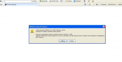

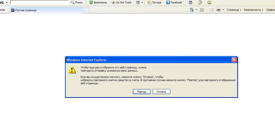

Опа, перепроверил и у IE некорректный выход, вообще не отпускает. Тогда только - Хром!!!
IE.JPEG [ 124.15 KiB | Просмотров: 8861 ]
Аварийный режим - viewtopic.php?f=3&t=153308&start=2370#p878729

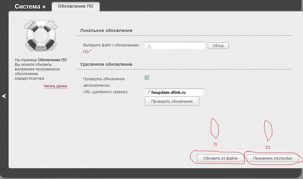

Алексей, не подскажите какая кнопка для чего?
Обновление ПО.JPEG [ 58.47 KiB | Просмотров: 8857 ]
Обновить из файла - полагаю для локальной прошивки, а Применить настройки - надо полагать для обновления с сервера?

White_53 писал(а):
Да, в моем случае, Хром отрабатывает всё предельно корректно. Всплывающие окна содержат понятные вопросы (предложения) и полностью отрабатываются!
Кнопка "применить" нужна для включения/выключения автообновления и изменения сервера (хотя его менять не смысла, ибо он один). Обновление из файла - стандартный вариант прошивания.

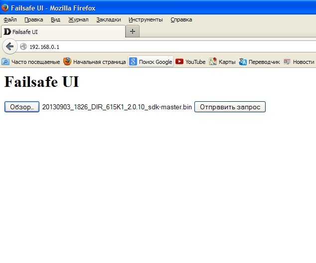

Продолжаю про браузеры. Писал что Хром корректнее работает с настройками роутера. После сегодняшних тестов вношу корректировку - это касается последних прошивок, тех где предусмотрена проверка обновлений автоматически (см. картинку выше). В ранних прошивках Firefox работает корректно, да и к IE претензий не отмечал.
А вот работать в аварийном режиме получается исключительно с помощью Firefox. И там два подводных камня, странно что никто не пишет об этом.
запрос.JPEG [ 83.94 KiB | Просмотров: 8838 ]
- отправить запрос?!
Что это, какой такой запрос, кому запрос. Почему бы это не обозвать понятным образом - "Установить", "Запустить"...

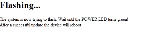

проша.JPEG [ 30.85 KiB | Просмотров: 8838 ]
- надо владеть английским!
Теперь система пытается ... Подождите, пока индикатор питания не станет зеленым. После успешного обновления устройство перезагрузится. Так?! Или устройство следует перегрузить?! Индикатор загорается зеленым и перезагрузки никакой. Ждать?! Или не стоит?! Я не дождался. К счастью всё работает. У кого как это протекало, кто побывал в аварийном режиме - отпишитесь.
the device will reboot = устройство перезагрузится.
the device should to be rebooted = устройство должно быть перезагружено
...простите мне мой английский... )))
СообщениеДобавлено: Пт сен 06, 2013 17:40
Зарегистрирован: Вт окт 23, 2012 10:09
Сообщений: 214
СергейП писал(а):
Ни сколько не сомневался в таком ответе, но - сколько ждать?! 5, 10, 20 мин? В это время роутер уже открыт для правки с admin-admin...
Меня больше интересует - перегрузился ли он у кого то в этой ситуации, и через какое время после того как загорелся зеленый глаз?!
А индикация в этот момент молчит, ничто не моргает, ничто не движется... Типа - работа окончена, дело за тобой пользователь!

СообщениеДобавлено: Пт сен 06, 2013 20:08
White_53 писал(а):
СергейП писал(а):
Сделайте ping 192.168.0.1 -t
Когда начнет отвечать, - все закончилось... )))
СообщениеДобавлено: Пт сен 06, 2013 20:40
Сообщений: 214
А конкретнее - перегрузится таки рано или поздно (надо ждать), или нет (ждать бессмысленно). Вы сами это проходили?! Если да, то чем закончилось сие действо?

СообщениеДобавлено: Пт сен 06, 2013 20:45
Да начнет от пинговаться. Ждите.
