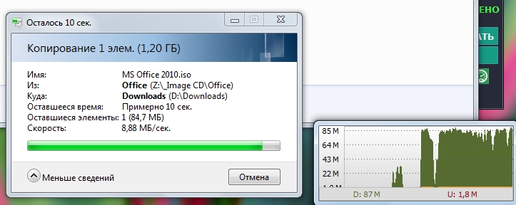

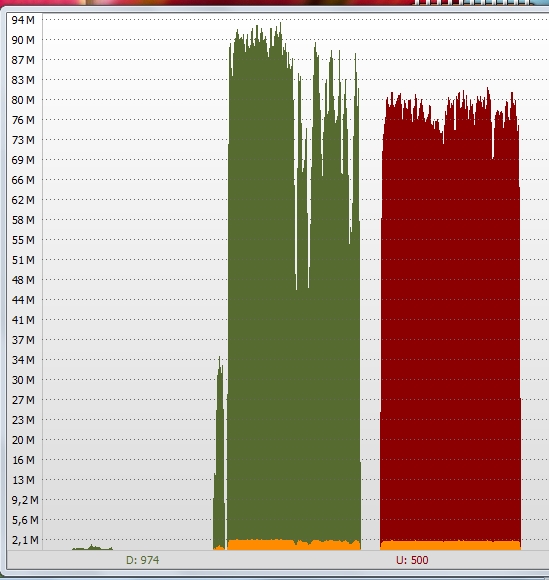

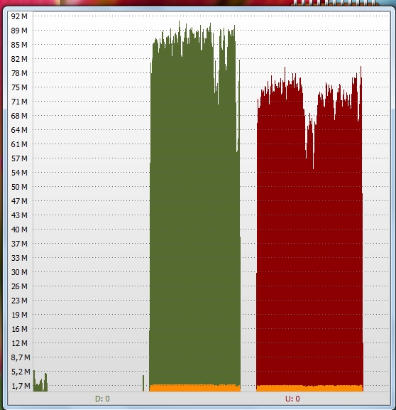

Вернулся из командировки. Руку все это время держал на пульсе, еще до отъезда получил последнюю прошивку и вот теперь прошил DIR-615 K1 на 2.0.6
Подключение: PPPoE + Статический IP
Исходная прошивка -1.0.28
- сбросил на заводские, использовал IE Win XP SP3 pro; после прошивки сброс на заводские и настройка.
- все прошло гладко, исключение - не просматривалась полоса хода события во время прошивки (видимо проблема браузера)
- все сразу заработало, правда IPTV изредка "икало" (по WiFi и даже в том числе по LAN, чего не было вплоть до 1.0.28)
- вот параметры скорости:
прием.JPEG [ 109.96 KiB | Просмотров: 8213 ]
передача.JPEG [ 234.49 KiB | Просмотров: 8213 ]

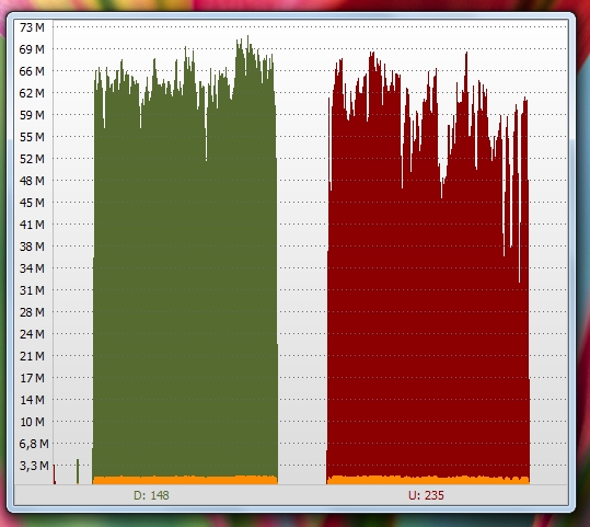

Почитал предыдущие сообщения и пере прошил роутер с дополнительными "танцами"
- сброс на заводские, отключение WAN, браузер Хром, после прошивки сброс на заводские, перегрузка роутера с сохранением, настройка, подключение WAN
- все прошло предельно гладко
- все работает, заиканий IPTV не наблюдаю
- скорость пожалуй пониже но заметно ровнее (хотя надо еще проверять в разное время суток при разной загруженности эфира)
хром.JPEG [ 167.14 KiB | Просмотров: 8213 ]
Аварийный режим - viewtopic.php?f=3&t=153308&start=2370#p878729
Инструкция - ftp://ftp.dlink.ru/pub/Router/DIR-615/D ... n/RevK/K1/
СообщениеДобавлено: Вт сен 03, 2013 17:34
Зарегистрирован: Вт окт 23, 2012 10:09
Сообщений: 214

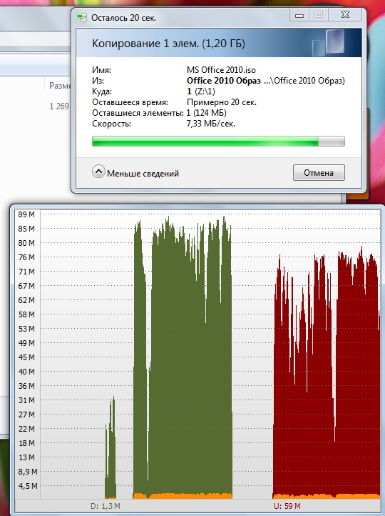

Через несколько часов после установки (прошивка 2.0.6 подключение PPPoE+Статический IP):
- скорость внутри сети LAN-WiFi значительно подросла (видимо эфир стал свободнее)
- IPTV по WiFi напротив стало иногда заикаться
- интернет стабилен
позже.JPEG [ 192.71 KiB | Просмотров: 8200 ]

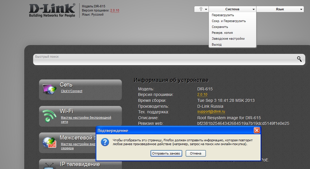

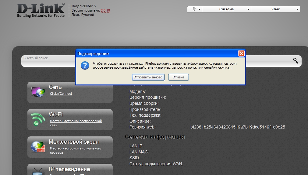

И вот ещё. Firefox не корректно отрабатывает выход из интерфейса роутера. Фактически не выйти из интерфейса. Это у всех или только у меня? Может что то надо настроить в Firefox? Вот и во время прошивки (настройки роутера) выскакивают такие сообщения, хотя завершение процедуры есть (??? как знать)...
Мозилла.JPEG [ 328.31 KiB | Просмотров: 8016 ]
Мозилла 2.JPEG [ 317.17 KiB | Просмотров: 8016 ]
Хром и IE отрабатывают всё корректно (единственное у IE не отображается линейка хода процедуры). Хром, в моем случае наиболее перспективный браузер для работы DIR-615 K1.
