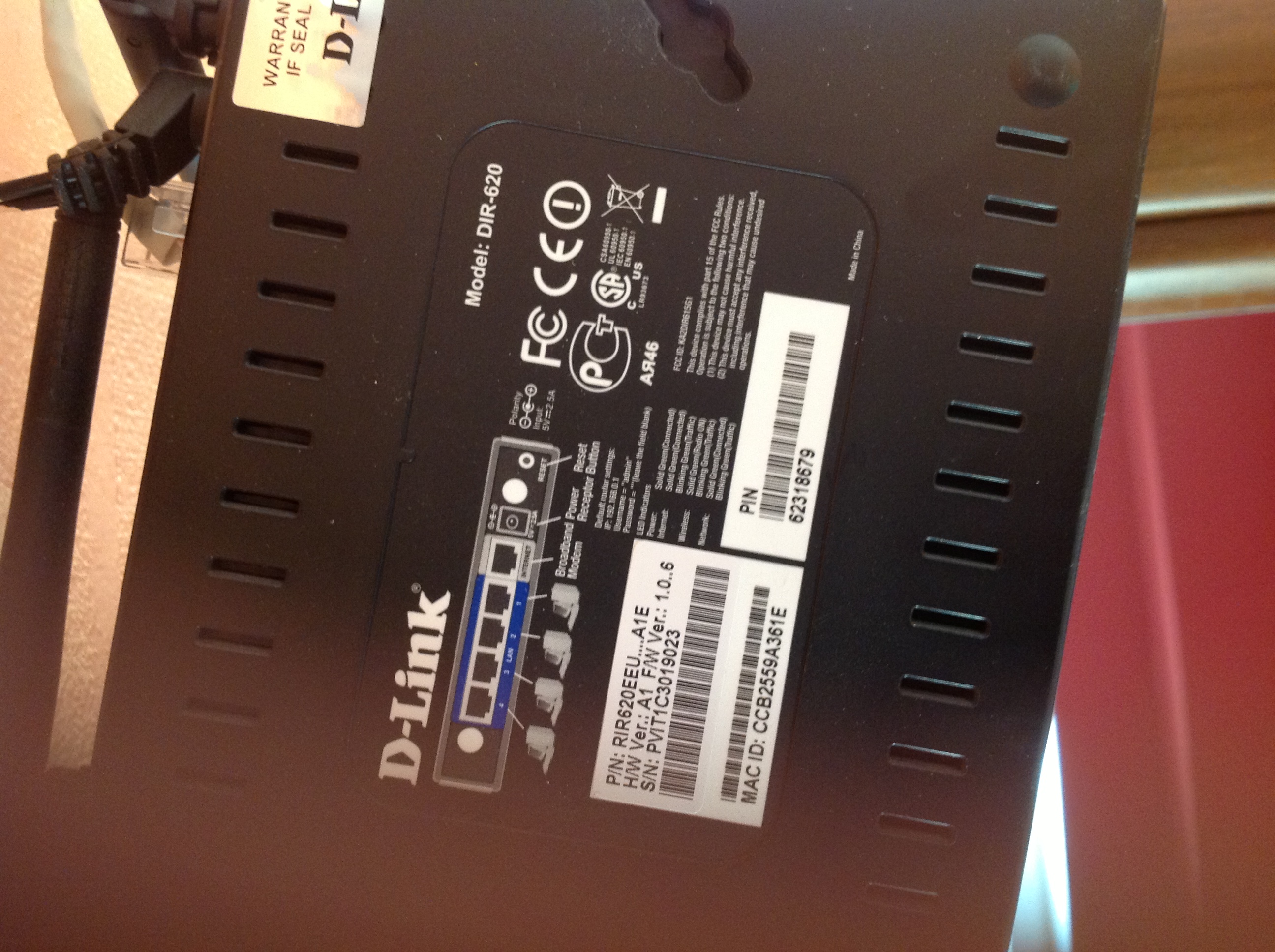

Собственно сразу проблеме.
Почитал форум, поюзал поиск и понял что сам хрен что прошью.
Если ктото может подскать типа: делай 1... 2... 3... буду очень благодарен, если нет, то просто ссылки будут хорошо
Есть роутер ревизии А, прошивка с завода 1.0..6. Собственно это видно на фотке роутера(приложена)
Посоветуйте нормальную стабильную прошивку. USB модем не юзаю, так что он не важен.
Где лежат прошивки знаю. На этом знания закончились(

 Заголовок сообщения: Re: DIR-620 - прошивка доступна на FTP
СообщениеДобавлено: Ср окт 02, 2013 18:36
Сообщений: 2666
Откуда: Санкт-Петербург
А вы хотите с родной прошивкой сидеть или с альтернативной, вот с чего начать надо. Из родных наиболее стабильной была 1.4.0 из лично проверенного. А из альтернативных (среди dd-wrt, openwrt, адаптированной от Zyxel Keenetic, лучшей оказалась Wive-NG-RTNL). Про вайв я только сегодня тут распинался как раз
чуть выше и уже не первый раз.
