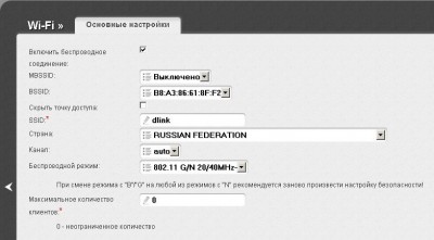

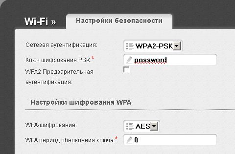

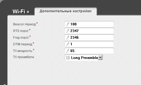

MAC-фильтр отключен, WPS отключено. Остальные настройки на скриншотах.
