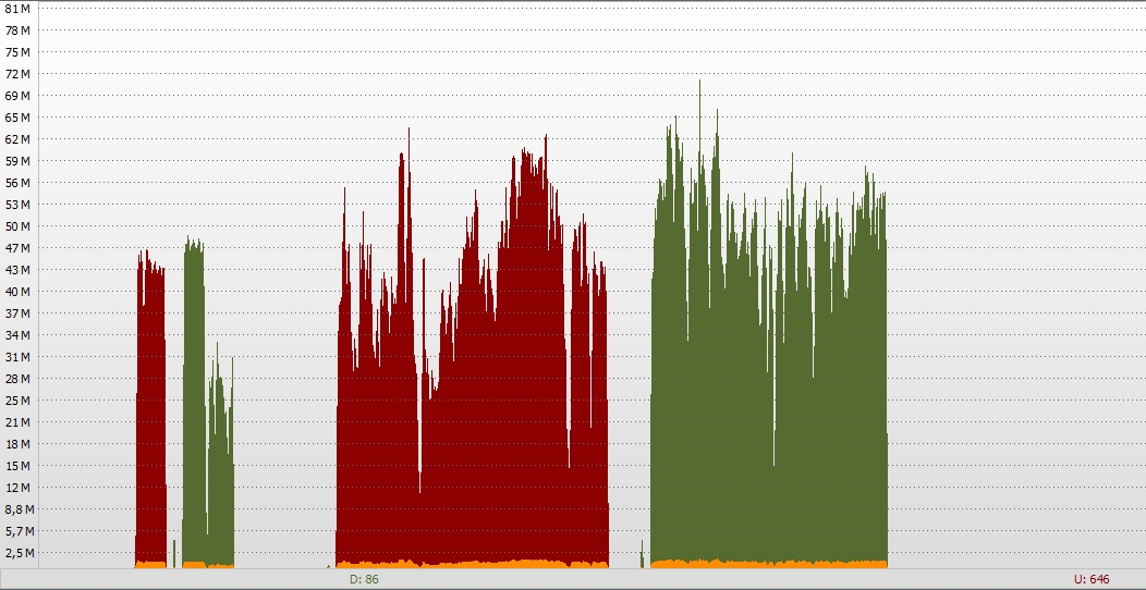

Не могу не поделиться! Соединение PPPOE + СтатическийIP
Сегодня еще раз перебирал настройки WiFi на прошивке 1.0.28 и о чудо - ноутбук подключился на скорости 150 Мбит/с, предыдущие подключения 72 Мбит/с.
Скорость передачи WiFi - LAN внутри сети впервые перевалила 50 Мбит/с и достигла 63 Мбит/с (рис.1). Что выставил:
- ширина канала - 20/40 MHz +;
- канал 10+6.
скорость.JPEG [ 340.65 KiB | Просмотров: 7166 ]
Собственно всё. Игрался только с этими параметрами. Меняешь ширину, уходишь на другие каналы - другая картина. Мне кажется что и раньше я эти варианты перебирал, а может в этой связке зацепил впервые. Может эфир сегодня свободнее от соседей. Может просто день такой?! :lol:
Часа через три подумалось, а что если сетевая Стационарного ПК не дает увеличить скорости передачи и полез в инет искать свежий драйвер. Нашёл, обновил и ... (рис.2).
Скорость 2.JPEG [ 212.76 KiB | Просмотров: 7166 ]
Зеленый - на прием, красный - на передачу WiFi.
Заикания IPTV по WiFi свелись к минимальным, ну а на ПК их не не было никогда!
На ноутбуке скорость подключения конечно не стабильно держит 150 Мбит/с, но уверенно возвращается к этой цифре!
