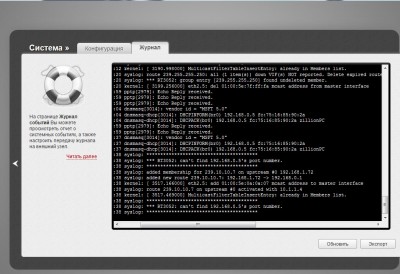

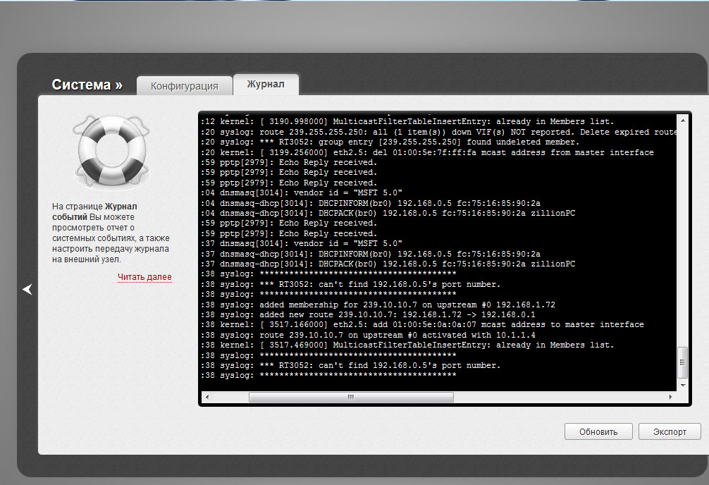

Дела. Стояла 1.3.3, ip-tv работал замечательно. Прошил 1.4.6 тв отвалился полностью. Откатывался на 1.3.3 все работает. Подключение pptp + динамический ip. Включение или отключение IGMP не помогает, переключение версий тоже. Фаервол отключен. Выдает вот это
журнал.jpg [ 276.07 KiB | Просмотров: 6434 ]

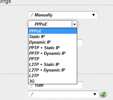

...Вот допустим в версии 1.2.102 есть галочка "Получать IP адрес автоматически" а в версиях 1.4.х нету такой возможности. Вот скрин с версии 1.2.102...
Вообще-то в этом плане они просто выделили опцию в отдельный пункт выбора подключения. См. приложенный скриншот.
Clipboard02.jpg [ 22.96 KiB | Просмотров: 6382 ]
