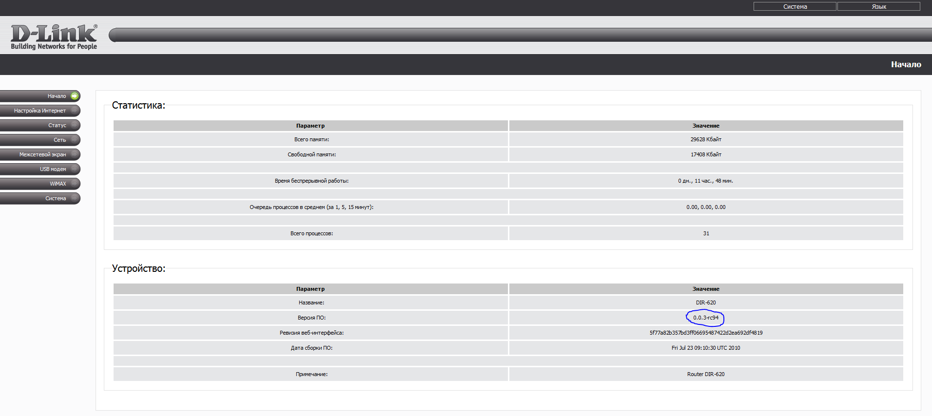

Уважаемые друзья, проконсультируйте нуба. На днях приобрёл данный девайс и хочу грамотно его прошить до последней версии.
На "пузе" роутера такая инфа - H/W Ver.: A1, F/W Ver.: 0.0.3. Как я понял ревизия версии А и версия ПО 0.0.3 (в самом устройстве версия ПО отображается так - 0.0.3-rc94). Правильно?
Снимок.PNG [ 47.12 KiB | Просмотров: 7666 ]
Подскажите подробную пошаговую инструкцию и схему подключения роутера к компу при прошивке.
Или направьте, если не туда попал.
Подключитесь к роутеру кабелем и прошивайте через Firefox.
Прошивку берите сначала эту http://ftp.dlink.ru/pub/Router/DIR-620/ ... 110127.fwz
потом эту http://ftp.dlink.ru/pub/Router/DIR-620/ ... dk-0.7.bin
После обновлений делайте сброс настроек.
