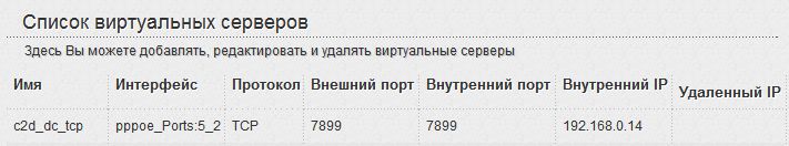

Прочитав 2 10-в страниц с постами я так и не нашел ответ на свой главный вопрос - работает ли порт форфардинг кастом портов или нет??
p.s. или это уже забытый всеми баян :lol:

Artemizhevsk писал(а):
Всем привет!
Если вы про "виртуальные серверы", то они на всех прошивках у А1 работают.
Всем привет!
Да, именно про них. У меня прошивка 1.4 rev.A. Не могу добиться чтобы все работало ну никак ... Покажите мне, пожалуйста, как это работает у вас на примере кастомового порта ОТ и ДО.

Сообщений: 77
2 Artemizhevsk Про виртуальные серверы смотрите на странице 176 новой инструкции по fw_1.4.0 ftp://ftp.dlink.ru/pub/Router/DIR-620/Description/RevA/1_4_0/.
Самое главное выбрать из списка правильный интерфейс по которому течет инет-трафик, и не забыть добавить и сохранить изменения в верхнем меню (млин интерфейс просто бьет наповал).
PS. Я ушел с прошивки 1.4.0 (интерфейс - откровенная неюзабильная дрянь со скроллингом, плюс глюки с PPPoE-соединением, плюс и т.д и т.п...), вернулся на 1.3.3 до лучших времен
PSS. Пример из личного архива для 1.4.0 прилагается
Комментарий к файлу: DIR-620 A1 проброс отдельного tcp-порта
virtserver_example.jpg [ 24.48 KiB | Просмотров: 7536 ]
