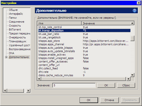

Все свистопляски с торрентами закончились когда нашел на сайте Уфанета вот этот файлик:
bt.transp_disp.PNG [ 23.64 KiB | Просмотров: 6903 ]
настроил uTorrent как указано и проблема дисконнекта и зависания полностью исчезла, скорость закачки по кабелю при стабильной работе более 3-х дней, чего раньше вообще не наблюдалось, достигает 7 мегабайт в секунду при соединении PPTP+Din IP, роутер не теряет возможность управления через web, скайп работает нормально.
Кому интересно что за настройка такая в торренте может найти инфу тут: http://ru.wikibooks.org/wiki/%CE%9CTorrent.
