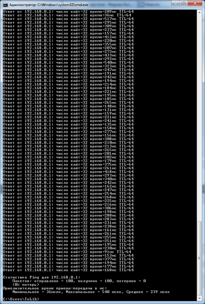

За полтора часа второй раз отвалился инет. По вафле модем виден, вебморда не открывается и модем пингуется через раз. Сам перезагружался раза 2 - моргали все лампочки.
Помогло выдергивание питания на минуту. Похоже на перегрев железяки этой.
Безымянный.png [ 112.91 KiB | Просмотров: 7247 ]
dir615 k1, PPoE, 2 пк по wi-fi + приставка IPTV beeline

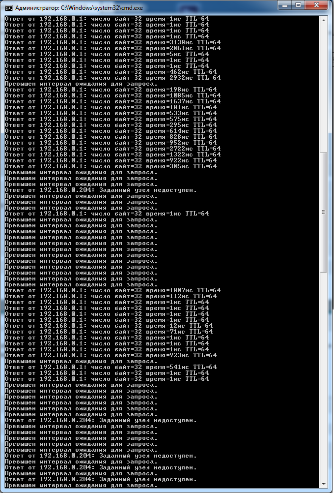

Спустя 20 минут инет начал подтормаживать снова.
Безымянный.png [ 109.62 KiB | Просмотров: 7246 ]

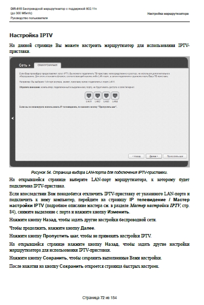

Так же как и по проводу, начиная с 10-й прошивки без особых сбоев, а начиная с 14-й идеально. У меня оператор предоставляет IPTV через "Статический IP". По сему в настройках WAN СЕТИ - два соединения: PPOE + Статический IP. В настройках Статического IP включить IGMP. Использую VLC плеер.
Если у вас приставка, то по инструкции (в роутере есть мастер настройки IPTV - не пробовал) - ftp://ftp.dlink.ru/pub/Router/DIR-615/Description/RevK/
iptv.JPEG [ 179.19 KiB | Просмотров: 7160 ]
http://pro-tv.net/list.html - а это в качестве компенсации...
Аварийный режим - viewtopic.php?f=3&t=153308&start=2370#p878729
Инструкция - ftp://ftp.dlink.ru/pub/Router/DIR-615/D ... n/RevK/K1/

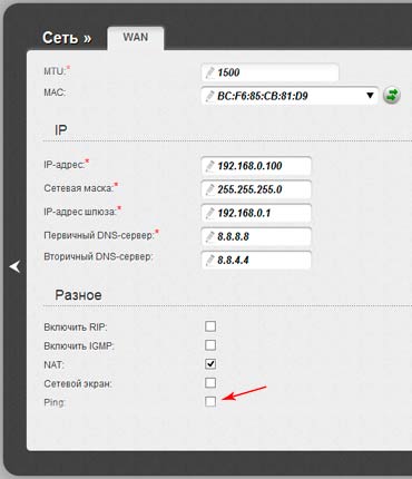

Прошился на 1.0.17, в настройках WAN не удается включить ping, тоесть сколько на него не тыкай, галочка не ставится.

SpiritXP, а если попроовать в другом браузере (IE, Firefox) и посбрасывать роутер ресетом пару раз?
СообщениеДобавлено: Сб фев 09, 2013 02:06
Зарегистрирован: Вс окт 26, 2008 05:28
Откуда: Казань
Действительно, в Firefox галочка ставиться. Постоянно сижу через Opera и даже не догадался проверить через другие браузеры :)
