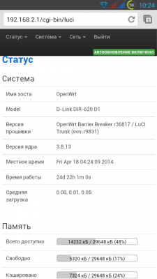

Незнаю как у кого, но у меня более-менее нормально заработало на OpenWRT
2014-04-18 10.24.12.png [ 89.98 KiB | Просмотров: 11250 ]
Соединение с инетом через как?

Авторизация eap-md5, адрес по DHCP, без всяких PPP.
СообщениеДобавлено: Пт апр 18, 2014 12:33
Зарегистрирован: Сб мар 11, 2006 16:18
Сообщений: 337
ааа, ну это почти любая прошивка может.... правда, некоторые виснут :)
